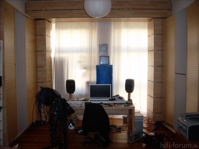

Zumal das alles nicht teuer sein muss - muss es auch nicht hässlich sein. So schaut es bei mir aus:
Die Textilien sind alle IKEA und alles andere an Leisten, Latten und Dämmaterial kostet auch nicht die Welt.
Was man hier investiert ist jeden Cent wert, man kann die Konstruktionen alle mitnehmen sollte ein Umzug bevor stehen und vor allem rechnet sich das auf die Jahre in dennen man Musik macht alle mal.
Wenn die Decke nicht hoch genug ist, kannst du immer noch die Ecken mit paar Superchunks oder Seitenwände mit kleineren Breitbandabsorbern bearbeiten.
