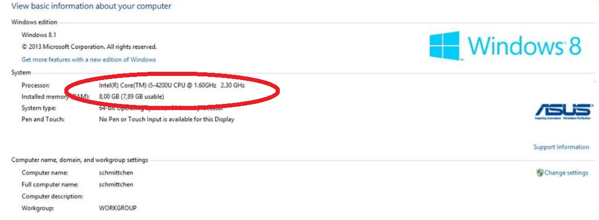

ch hab hier ein Bild von meinen Laptop Daten.
Ich sehe das aber leider ähnlich wie es hier schon erwähnt wurde. Dein i5 is´n Dualcore bei max 2,6GHz, so´ne Printe hatte ich vor 10 Jahren mal. Ohne dir damit jetzt zu nahe treten zu wollen. 8GB RAM sind eigentlich nicht einmal mehr Minimum, sondern schlicht und einfach zu wenig - grade wenn du mit großen Libs arbeitest. Dazu kommt das du keine SSD verwendest...ehrlich gesagt: dein Problem liegt woanders, nicht beim Onboardsound, sondern in der roten Ellipse oben. Ein neues Interface wird dir auch nur kurzfristig etwas Luft verschaffen. Wenn du dich limitierst, viel mit Audio arbeitest falls möglich. Was du nun aus deinem OfficePezeh machst, ist nat deine Entscheidung...
Klar, stimmt auch generell. Aber in sachen Glitches... Die Aussetzer krieg ich auch wenn noch genug RAM übrig ist und meine CPU ist teils nur bei der Hälfe und nicht ansatzweise im Maximum und trotzdem krieg ich Glitches... Disk Probleme sind aber auf jedenfall dabei - sehe das in Kontakt. Die roten Peaks wenns auf 100% geht und die Samples abbrechen...
