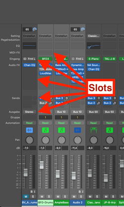

Eigentlich recht einfach, man muss nur die Begriffe kennen.
Unter Slots versteht man in Logic die "Felder" im Mixer, in denen man was auswählen kann.
Hier exemplarisch (von oben nach unten wie die Pfeile):
Midi-FX-Slots
Input-Slot ("Eingang")
Plugin-Slots (Audio-FX)
Send-Slots
Output (Ausgangs-)-Slot ("Ausgabe")
(Gruppen-Slot und Automations-Slot sind noch darunter)
Alle Slots sind ja am linken Rand beschriftet.

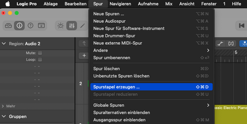

Wenn Du im Output-Slot einen Bus auswählst, wird automatisch ein Aux-Channelstrip erzeugt. Der entspricht (glaube ich) nicht ganz der Gruppenspur in Cubase, weil diese im Arrangierfenster zu sehen ist. Man könnte den Aux-Channel auch im Arranger sichtbar machen (selektieren und ctrl-T drücken bzw. Mixer-Menü Optionen>Spuren für ausgewählte Channelstrips erzeugen.)
Wenn es Dir darum geht, im Arranger eine Struktur zu haben, kann man Spuren zu Spurstapeln zusammenfassen.
Dabei gibt es Summen- und Ordnerstapel - Bei Summenstapeln gibt es einen gemeinsamen Bus/Aux zur Summierung der Spuren.

Oder hast Du (aus Versehen) eine Gruppe erstellt? (Schau mal auf meinem Bild im Slot Gruppe stehen 3 Kanäle auf "1") das sorgt auch dafür, dass alle Spuren gemeinsam "reagieren".
Jup , ich habe an dem Gruppenbutton rumgefummelt und ein Häkchen gesetzt...rausgenommen , jetzt läufts...Danke dir nochmals :)
