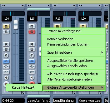

Allerdings, was mich auch letztendlich verwirrt hat bzw noch immer verwirrt ist, dass ich die Stelle nicht finde, wo man einer Audiospur zur Gruppensour zuweist. Es heiß immer "oben im Mixer" etc. Ich finds aber irgendwie nicht -> Sreenshot
Bitte helft einem verzweifelten Musiker.
Danke!

blende dir einmal den obersten bereich des mixers ein
(rechte maustaste - fenster - ein und ausgänge anzeigen, oder so)
wenn dann eine gruppenspur angelegt ist, dann kannst du dort eine spur auch in eine schicken.
Die entsprechenden Slots sind bei dir lediglich ausgeblendet.
Insgesamt hat der Mixer ja 3 Bereiche. Einmal die Fader, dann die Inserts/Sends/eqs usw und noch das Routing. Diese Bereiche kannst du mit den "Balken" links unten im Mixer einblenden.
sry ich weis jetzt nicht wie ichs beschreiben soll, evlt mach ich gleich noch einen screenshot aber vlt findest du es ja so! :)

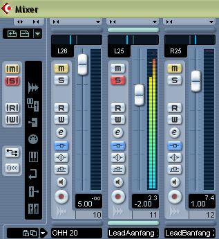

Kann leider nur mit diesen Menüs dienen :(
sorry, mein fehler - falsche(s) programm(version)
dann eben im inspector.
