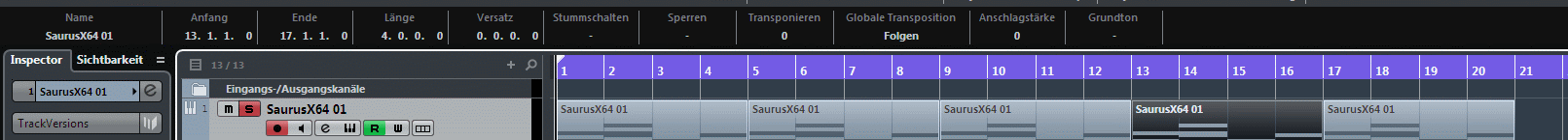

Ich habe bei mir diese Leiste oben mit "Typ", "Anfang" etc. gar nicht.
Die Infozeile müsste eigentlich auch in Artist verfügbar sein.
https://steinberg.help/cubase_artis...w_info_line_c.html#project_window_info_line_c
Oder fehlen die bei den Automationsspuren?
Ja, das scheint wohl ein Feature für die PRO-Version zu sein, bei mir sieht es so aus:
Auf Deinem Bild ist ein MIDI Part selektiert, dann muss die Infozeile so aussehen. Was passiert, wenn Du Automations-Events selektierst?
Dann sehe ich die gleiche Zeile. Wenn ich einen Anfasser der gesamten Automation innerhalb einer Spur markiere, habe ich oben übrigens "Typ", "Anfang" und "Wert" stehen - nur nützt mir das natürlich nichts, wenn damit nur der Wert des entsprechend markierten Teils geändert wird.

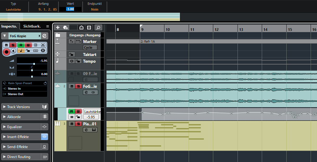

doch ist sie, du musst lediglich alle Automationspunkte die du in der Spur gesetzt hast markieren, dann erscheint auch dieses Ding bei dir, habe selber Artist, daher kann ich das so daherschreiben :-D
