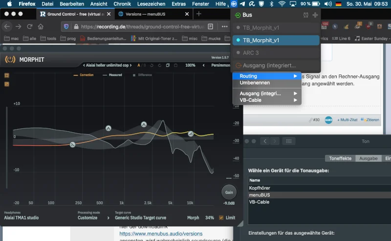

ich hatte sowohl mit soundflower als auch mit blackhole probleme.
bin mir aber nicht sicher, ob das von meiner anwendung kam.
aktuell habe ich menubus und vb cable drauf.
damit hatte ich bisher keine abstürze.
menubus finde ich sehr gut, denn es hat (wie der name schon sagt) ein menu in der menuleiste.
damit kann man vieles sehr komfortabel umschalten.
vb cable für mac (ebenfalls kostenlos) scheint auch besser als soundflower oder blackhole zu sein.

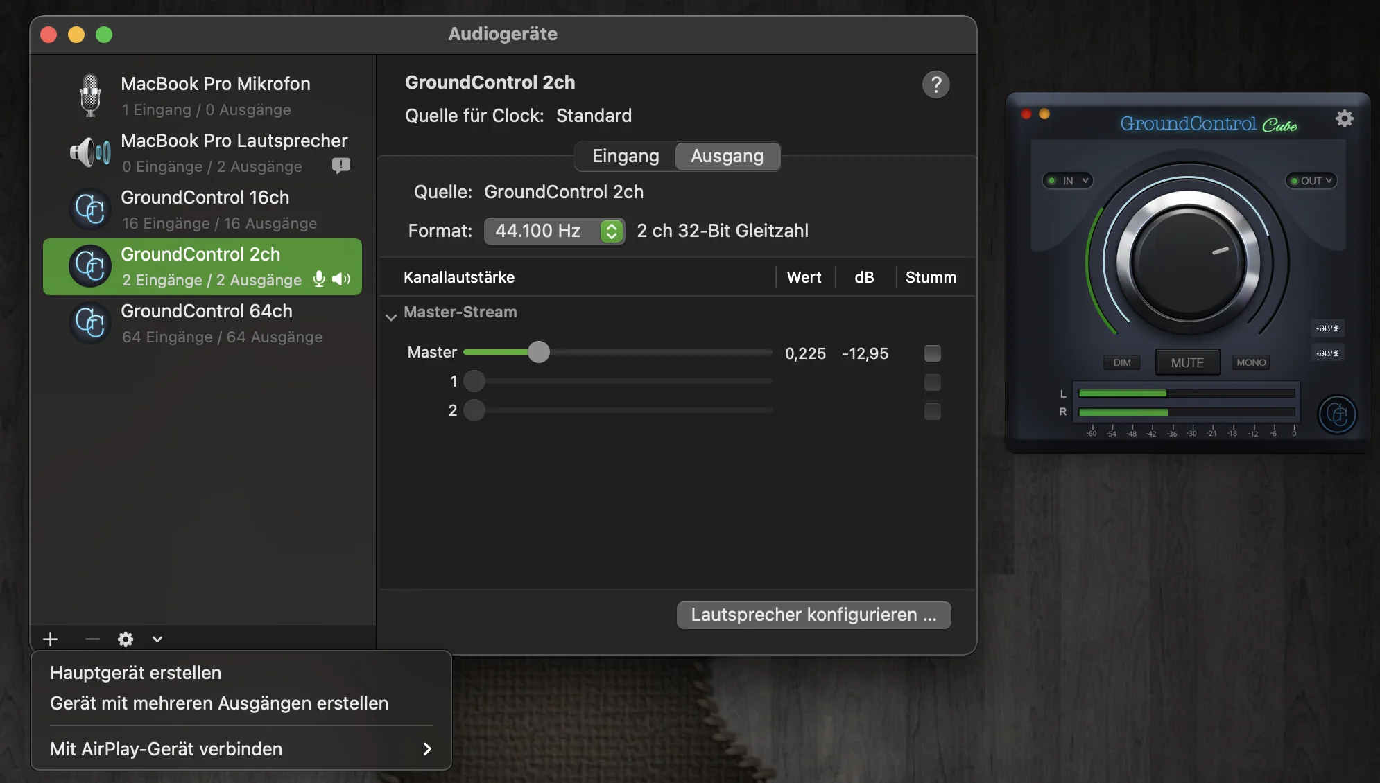

Hmm... jedoch brauch ich glaube ich Nachhilfe im Routing im Allgemeinen.
Ich habe jetzt mal Ground Control (GC) installiert. Soweit ging alles glatt.
Wenn ich GC nun im Systemaudio sowie in der DAW auswähle, kann ich ganz easy die Web-Inhalte aufnehmen.
ABER:
Nun fehlt mir natürlich der Sound im Web-Browser selbst, weil ja auf GC umgeleitet.
Toll wäre auch, wenn ich das interne Mikro des MacBooks noch irgendwie nutzen kann.
Wie konfiguriert man das nochmal?
Sollte das nicht auch alles problemlos im Audio-MIDI-Setup des OS umsetzbar sein. Irgendwie hängt es bei mir. Habe da wohl gerade einen Knoten im Kopf....:eek::huh:
Und wann kommen 16ch/64ch des GC sinnvollerweise zum Einsatz? Hängt das evtl. mit meiner kleinen Herausforderung zusammen?
So kommt das Signal lediglich an als Audio in der DAW an.
Muss ich da ein "Hauptgerät" oder ein "Gerät mit mehreren Ausgängen" anlegen?
Stehe da gerade auf dem Schlauch...
Hab mich jetzt mal an dem Video orientiert (ab 3:00min):
Nach einem ersten schnellten Test werden Sounds/Inhalte nun sowohl in Browser als auch DAW wiedergegeben.
Mit der Einbindung des internen Mikros klappt es noch nicht, ist aber auch nicht so wichtig.
Was mich aber stört, ist die daraus resultierende Einschränkung für die Lautstärkefunktion an der Touch-Bar des MacBooks. Die geht mit dem Routing so erst mal nicht mehr.
Da ich im Endeffekt nur mal zwischendurch Sachen aus dem Web samplen will, muss ich mir nun mal überlegen, welches Routing für mich Sinn macht. Momentan geht das für mich wohl entweder mit Web-Sampling oder eben mit den gewohnten Annehmlichkeiten. So müsste ich meiner Meinung nach jedesmal in den Systemeinstellungen und DAW die den Audio-Input/Output umstellen.
Vielleicht ist es aber heute einfach nur zu spät für mich und ich hab's noch nicht geschnallt...
Reaktionen: Gel Mitglied 86343

Meinst du, ein Hauptgerät zu erstellen? Das sieht man schon auf deinem Screenshot unten links.
Sowas hatte ich mir erstellt und alle Audioquellen dort eingetragen und sogar alle Ein- und Ausgänge benannt.
Der Menubus, den @jet2 empfohlen hat, wurde dort auch mit den Ein/Ausg.-Kanälen eingetragen.
Momentan geht das Mithören auf dem Audioausgang vom Mac mini bei Aufnahme im Audioeditor. *Freu*,weiß aber noch nicht wie das geht. Ein Mikro muss da doch auch gehen, am mini ist aber kein Internes.
Im Audio/Midi-Setup ist dabei das Hauptgerät ausgewählt, in Wavelab ist als Ein- und Ausgang der Menubus ausgewählt und in der Menüleiste lässt sich die Tonausgabe durch Auswahl von Menubus auf dem Mini-Lautsprecher mithören.
ed. nach einem Neustart ist die Ausgabe Menubus in derTaskleiste nicht mehr da. Mal weiter testen...
ed. ff. Menubus neu gestartet und es geht wieder so wie oben beschrieben.
Muss man den jetzt den jedes Mal neu starten?
Menubus wird leider nicht mehr weiterentwickelt ...
vb cable muss ich mir man anschauen.
Das frage ich mich auch gerade.
Normal müsste es reichen, als Ausgang Groundcontrol 2ch auszuwählen. Um das Signal an den Rechner-Ausgang zu bringen, müsste eigentlich nur in der "Monitorcontroller-App" bei Out der Ausgang angewählt werden.
ich hab hier noch mojave.
da geht das einwandfrei mit der free-version von menubus.
hier der downloadlink
https://www.menubus.audio/versions
ansonsten, wird wahrscheinlich soundsource (die advanced version vom gleichen entwickler)
noch ne gute alternative sein.
https://rogueamoeba.com/soundsource/
kostet zwar 47$, aber hat ne menge features und es gibt auch ne testversion zum auschecken.
Reaktionen: Supercreative und Gel Mitglied 86343
Hier ist mein aktueller Stand:
Gestern war es offensichtlich zu spät für mich. :gaehn:
Hatte nicht dran gedacht, einfach mal einen Neustart zu machen (mach ich fast nie). :stampf:
Nach dem Neustart hat mit GC auch die internen Lautsprecher bzw. den Kopfhörer angezeigt. :victory:
Jetzt habe ich einfach CG als Audio Device angewählt und in dem CG-Cube den Output für Kopfhörer bzw. Lautsprecher angewählt. Gestern hat sich mir diese Option verwehrt. FERTIG.
Lautstärketasten gehen auch problemlos. :smiley-cool:
In der DAW muss ich nur aufpassen, dass bei der Aufnahme von externen Sounds das Playback der anderen Spuren nicht läuft, da diese sonst als "System Audio" mit aufgenommen werden. Dazu stelle ich einfach die Spur in der ich aufnehmen will auf Solo und gut is.
Jetzt stehe ich noch vor kleineren Herausforderungen:
a) Wie kann ich (parallel zu GC) schnell und intuitiv das interne Mic nutzen? -> Hab ich bisher noch nicht hinbekommen :laber:
b) Ich bin mir nicht sicher, ob CG nicht das Ausgangssignal dämpft oder ob das nur an sonstigen Level-Einstellungen liegt.

M.E. geht das aber nicht so einfach in mit der DAW, (Logic) da dort ja das Audio Device (CG) definiert ist. Ein "schnelles und intuitives Umstellen" geht da so weit ich weis nicht.
So komme ich wieder zurück zum "Hauptgerät", welches im Audio-MIDI-Setup erstellt werden kann (Kombination zwischen GC als Systemaudio und Mic als zusätzlichen Input). Dann aber wäre das Mic immer "an", auch wenn man nur Web-Inhalte aufnehmen will, oder?
:hmm:
Vorerst kann ich wenigstens schon mal jede Menge Zeug samplen... :cool::D
