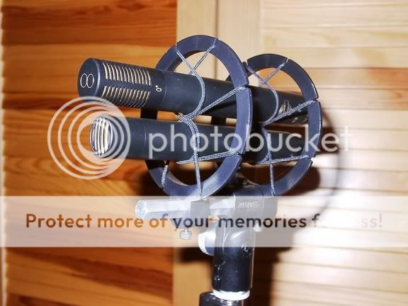

Basstians Bild ist übrigens gut geeignet um meine Aussage zu untermauern:
Weder sind damit viele Stereomikrofonanordnungen störungsfreimöglich
Bei dem großen Abstand von Kapsel zu kapseln kommt es bei so einer MS-Anordnung zu massiven Kammfiltern in den Höhen. Naja, vlt. harmonisieren sie ja ganz zufällig mit den Kammfiltern, die das GM von sich aus schon liefert.

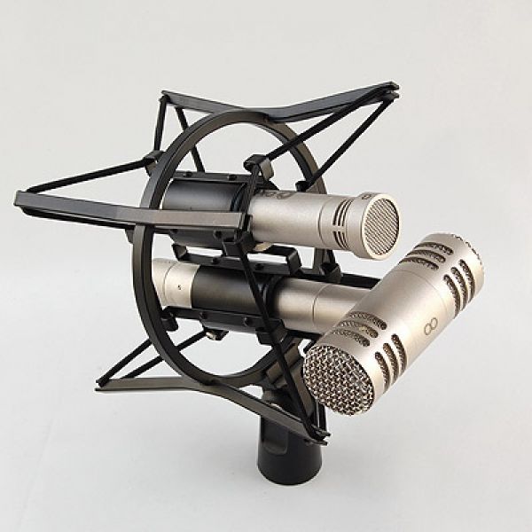

Ein korrektes MS sieht übrigens eher so aus:
und keinesfall so (da ist die GM-Variante noch vorzuziehen) :
Reaktionen: Tmny
  • #44
Nur zur Sicherheit.
Ich meinte die Aufstellung nicht als MS und nicht zu zusammen nutzen der Signale, sondern als Alternativen.
