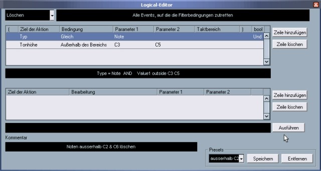

Dieses Teil kannst Du via [g=32]MIDI[/g] "Insert-Effekte -> Transformieren" aktivieren. Als Aufnahme-Filter hab ich es nicht hingekriegt (@Tsching fragen?) doch wenn Du Aufnahmen hast kannst Du via den [g=32]MIDI[/g]-Part selektieren ... "[g=32]MIDI[/g] -> Logical-Editor" folgende Einstellungen vornehmen ...
... im obere Teil ...
1. "löschen" ... Ziel der Aktion "Typ" ... Bedingung "gleich" ... Param. 1 "Note" dieses mit Zeile hinzufügen
2. Ziel der Aktion "Tonhöhe " ... " Bedingung "Ausserhalb des Bereichs" ... Param 1 (untere Note) "z.B C3" ... Param 2 (obere Note) "z.B. C5" dieses mit Zeile hinzufügen
... im unteren Teil -> nix
... ein Kommentar nach Wunsch und dieses Preset unter schlauem Namen sichern ...
... mit Ausführen werden Noten unterhalb C3 & oberhalb C5 dann geslöscht und die ev. Steuerdaten sind dann weg ...
Ups ... viel Text ... mit Bild wäre besser :roll:
Happy Filtering ;)
Hi again,
ein Nachtrag mit Bild :)
