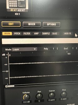

Meine sounds überlappen, obwohl ich alle in „excl“ auf 1 habe. Sollte das nicht reichen damit sie sich nicht überlappen?

In „sample“ kann man da oben einstellen welche Pads in welche Gruppe gehört. Bei mir sind alle in 1 aber es ändert nicht

Ich habe das hier gefunden, aber will nichts falsch machen:
Geh ich da in aktuelle Programm Einstellungen? Oder Programm Einstellungen deaktivieren?
@SteinHal
Hier hinter „Mode Layer“:

Habe irgendein Preset geladen
Kick hat Excl off
HH hat Excl 1
Müßte man die HH Pads nicht auch noch in eine Gruppe packen? Wie geht das?
Bei meinem Preset stoppt die open HH, wenn die closed gespielt wird.

Du kannst jedes pad in die gleiche Gruppe packen, wenn du willst das sie nur gestoppt werden sobald du ein neues pad drückst. Denke ich.
GA SE ist eine abgespeckte Version, ich habe GA 5. Wer weiß ob es mit SE geht, solche Presets/Kits zu erzeugen.
Wie geht das mit den Gruppen?
Die Snare scheint in meinem Beispiel nicht in der Gruppe der HH zu sein.
Vielleicht ist Excl 1, 2, dann auch gleich die Gruppe
Alle Pads die du in der Gruppe willst einfach in die gleiche Gruppe, also excl die gleiche Zahl wählen.

Bei mir funktioniert es, auch mit GA SE
Ok, hab es sogar neu installiert. Problem Immernoch bestehend.
