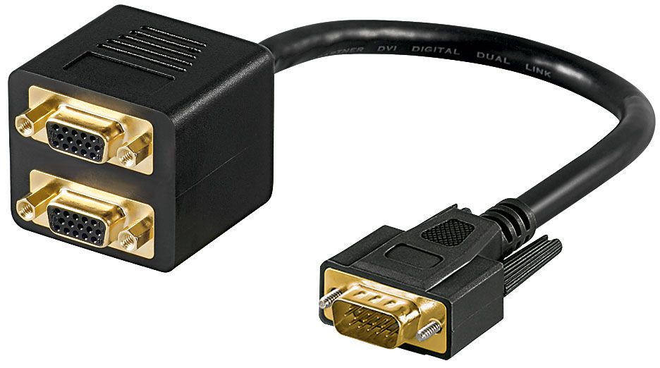

2) Portverdoppler:
Kann funktionieren.
Das Problem bei solchen Dingern kann sein, dass das Bild auf beiden Monitoren matschig wird. Ausgangsstufen von handelsüblichen Grafikkarten und die Eingangsstufen von Monitoren sind auf direkte Verbindung mit recht kurzen Kabeln ausgelegt.
Auch hier gilt: Ausprobieren und angucken.
Im Zweifelsfall ne aktive Version benutzen -> Splitter

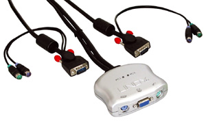

3) KVM-Switch:
Das, was Du gefunden hast, ist ein Switch für zwei Rechner auf einen Moni - da hab ich Dich auf die falsche Fährte geführt. Das gibts allerdings auch umgekehrt.
Die primitivste und billigste Lösung kann in so einem Fall ein mechanischer Umschalter sein.
