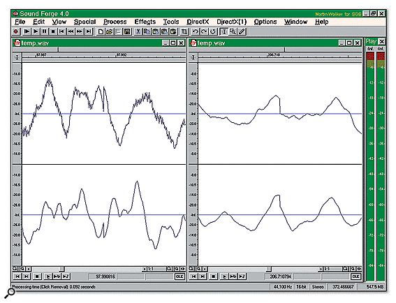

das Problem stellt sich so ähnlich wie in dieser Abbildung dar:
Don't confuse glitches like these with those caused by soundcards — I captured both of these while grabbing tracks from Red Book audio CDs, and both are caused by jitter. On the left a section of data has been repeated, while in the right window, the vertical jump in both channels indicates that a section has been missed out altogether.
Mein Problem stellt sich eher so dar wie rechts im Bild: Eine Sektion von Daten fehlt.

RX kann schon bisschen mehr als das. insbesondere ist es so, dass die spektrale charakteristik solcher harten verläufe ja relativ prägnant ist, und da könnte eben eventuell die "find similar" funktion hilfreich sein.
das läuft so ab, dass du eine solche stelle in der spektralansicht markierst, und RX sucht dann den rest des files nach ähnlichen artefakten im spektrum ab. ebenfalls hat es mit der fähigkeit, diese einfach aus dem spektrum zu löschen und mittels "fill gaps" aus benachbarten bereichen (im spektrum sowohl vertikal als auch horizontal) eine klangliche glättung zu basteln ein paar fähigkeiten, die für diesen sonderfall nützlich sein könnten.
wohlgemerkt: könnten. ob das funktioniert oder nicht hängt extrem vom material ab, ohne klangbeispiel nur mit der einen kurve ist das schwer zu sagen. wenns denn eine demoversion von RX gibt, würde ich zumindest dazu raten, es mal auszuprobieren.
ansonsten: wenn die aussetzer wirkliche aussetzer wären (also dropouts, selbst wenn sie nur mikroskopisch klein sind), könnte die "delete silence" funktion von cubase hilfreich sein. damit könntest du diese löcher mit einem schlag markieren. und sie auch gleich entfernen, so dass das audiofile lauter winzige lücken hätte. wenn du das dann mit deaktivierten überlappungen über eine zweite aufnahme desselben songs ziehst, würde mit wenigen mausklicks (5, um genau zu sein ;-) ) automatisch an jeder dropoutstelle stattdessen die zweite aufnahme laufen, was eventuell schonmal massiv arbeit spart.
die wellenform sieht aber eher nicht nach aussetzer sondern nach knackartefakt bzw lückenlosem sprung von z.b. sample 55555 zu 55559 statt 55556 aus, da würde das nicht funktionieren. wie gesagt, mit der einen wellenform schwer zu sagen.

es sind ja keine Löcher in der Spur drin.
Sondern wie hier im Bild, rechts:
Die senkrechten Flanken sind es, was den Glitch ausmacht.
Quasi, also würde die Schallplatte um eine Rille weiter springen. Bloß, hier eben um einige paar Millisekunden "zeitlich nach vorne". Und dann knackst es eben an der Stelle.
Oder eben kaum oder gar nicht, wenn die Musik selber das Knacksen einigermassen gut maskiert...

die fehlerhafte Spur hat an den Glitch-Stellen jeweils eine "Pause" (digital Null) von wenigen Millisekunden Dauer.
das habe ich wohl erneut missverständen. du hast also letztlich doch keine pause sondern einen sprung. sorry für die wiederholung des missverständnisses :-)
