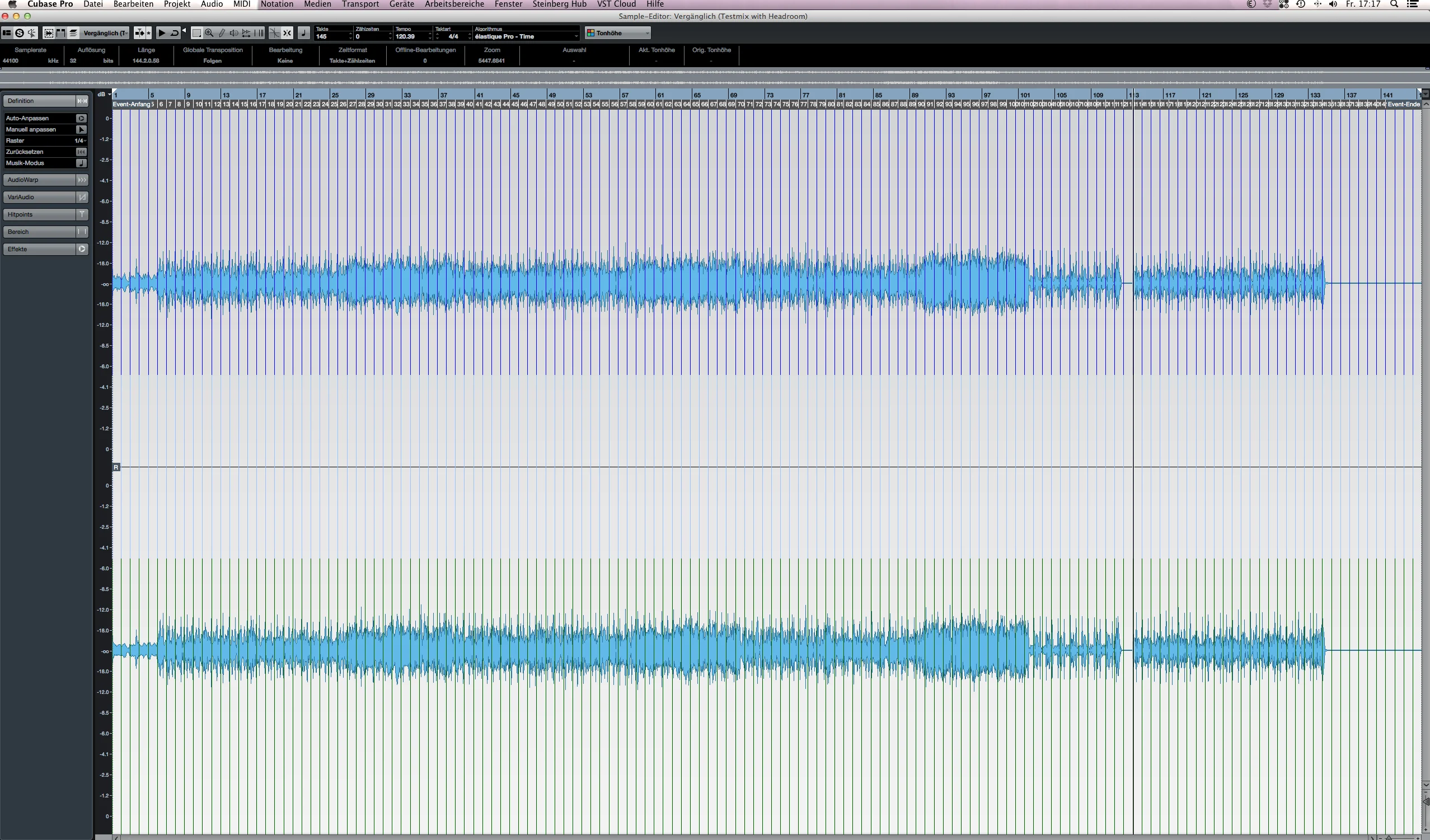

melde mich mal zurück und wollte euch nur mal zeigen wie mein Track gerade ungemastert bei mir aussieht.
Irgendwie hatte ich bei der Stereo-Summenbearbeitung Probleme, einen lauten druckvollen Premaster hinzubekommen. Jetzt habe ich mal den Mix ohne Master-Effekte exportiert in eine neue leere Session und mir ist optisch aufgefallen, dass ich sehr heftige unterschiedliche Peaks im Track habe.
Die Vocals habe ich bisher immer noch nicht lautstärkemäßig, gleichmäßig im Mix eingebettet aber ich glaube die heftigen Peaks bereiten mir wohl auch Probleme ein einigermaßen konkurenzfähiges Premaster zu bekommen.
Höchstwahrscheinlich kommen die heftigen Transienten von dem Transientendesigner auf den Drums her. Ich wollte halt beim mischen, druckvolle, knackige Drums haben weswegen ich diesen eingesetzt hatte. Nur wenn ich jetzt in der Summe diese künstlichen Transienten wieder mit dem Limiter und Kompressor platt machen muss dann habe ich ja nicht viel gewonnen bzw. schadet es ja wohl dann eher dem Summen-Mix oder verstehe ich da was komplett falsch ??

Schau, wenn du im Mix den Limiter hast, dann fahre mal so weit damit rein, bis die erste Peaks abgefangen werden.
Du siehst dann ja anhand des Rhythmus ob es die Snare oder die Bassdrum ist.
Du gehst dann hin und knallst auf der Snare und/oder Bassdrum einen Limiter der anders ist wie der auf der Summe.
Ich habe z.B. den Stealth auf der Summe und auf den Spuren den von Slate. Ich habe niemals den selben für alles.
Auf der Summe zu versuchen die Peaks unter Kontrolle zu bringen ist eher der falsche Weg.
Du kannst auch Clipper testen für Snare oder Bassdrum.

Vielen Dank für deine sehr hilfreichen, praxisorientierten Tips
werd ich ma so ausprobieren
