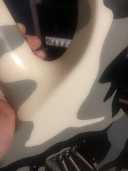

Es geht mir nicht um den klang ich möchte einfach das sie wieder halbwegs nach etwas aussieht. Ich hab jetzt die Dellen mit einem sehr guten 2 k Spachtel gefüllt und sauber geschliffen. Dazu habe ich noch ein Batteriefach gefräst da EMG. Nun habe beschlossen sie bei uns im Betrieb zu lackieren, wir haben eine Lackierkabine plus Ofen ;-) ich hätte sie gerne in einem Weiß Seidenmatt wie meine ESP Camo es stellenweise hat - Siehe Foto. Nur weiß ich nicht was für ein Lack das ist - ist das Polyurethan? Unser Lackierer wird sie spritzen.
