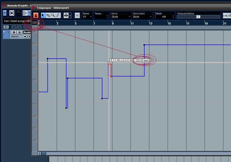

Doch sicher wird die Geschwindigkeit angezeigt und zwar am Punkt des ersten Events. Zumindest hier...
Der Wert wird an der Maus angezeigt.

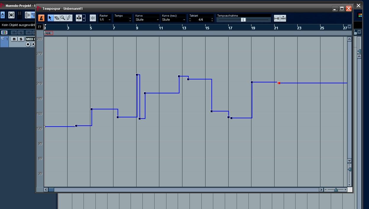

und Nummer 2
Die Werte erscheienn an der Position des Mauszeigers, der auf dem Bild NIcHT zu sehen ist.

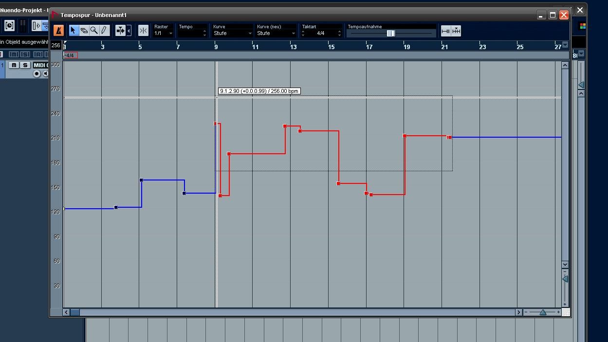

Also ich kann hier den Wert an 2 Positionen ablesen und die Verschiebung passt dann auch.
Angezeigt wird DER WERT an dessen Punkt du die Maus hast, so wie ich das ausprobiert habe. (das Kreuz markiert den Punkt...LACH!)
Guck ma, ob du aus de Bild schlau wirst.

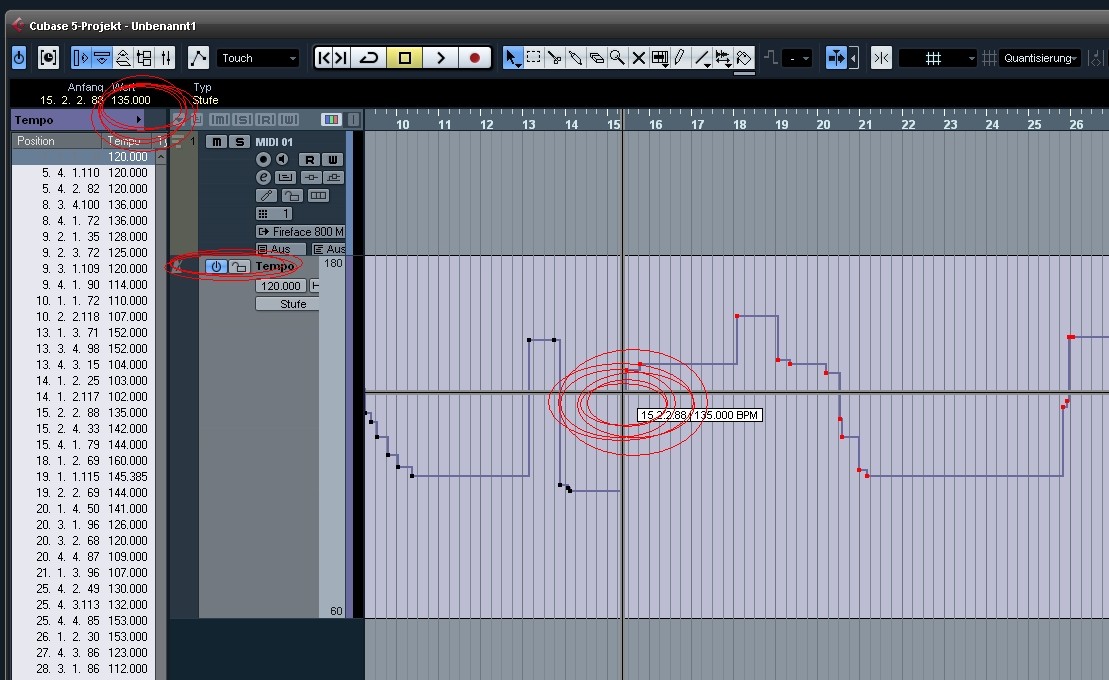

Das ist ja strange...im C5 ist da auch n Bug...allerdings ein etweas anderer...
ERSTMAL hab eich ebenfall die Tempospur geöffnet.
Dort wandert der Wert NICHT wie oben auf den JPEG angezeigt udn markiert entsprechend mit.
Mitwandern tut er nur, wenn DIREKT im LINEAL der Tempospur verändert wird...welcher #### von Programmierer hat da sienen Job nicht richtig geacht?
