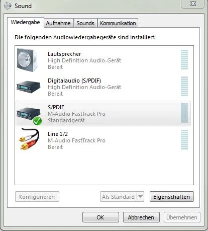

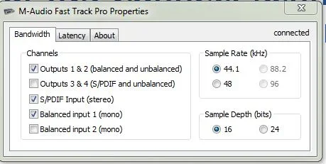

Im Anhang habe ich die Soundeigenschaften angefügt.

Der erste fehler ist, du gehst analog aus dem ipod in einen digitalen eingang am fast trak.
Bitte schau auf der hersteller seite nach welche anschlüsse das gerät hat und verbinde dann Ausgang (ipod) und Eingang (fast track) analog.
da du das gerät per usb an den computer anschliessen musst, dazu benötigst du nicht eimal treiber wenn du win audio benutzt . Da die analog eingänge ja schon angezeigt werden, siehe unteres bild.
Diesen eigang wählst du als win standart eingang.
Dann sollte es gehen.

>>Da die analog eingänge ja schon angezeigt werden, siehe unteres bild.<<
Ist das der "Line 1/2" Eingang? Wenn ich den Wähle, dann kann ich am ControlPanel von FastTrack nichts mehr ändern, weil alles ausgegraut ist.
Oder der "Lautsprecher", dann kann ich auch auf das ControlPanel zugreifen?
