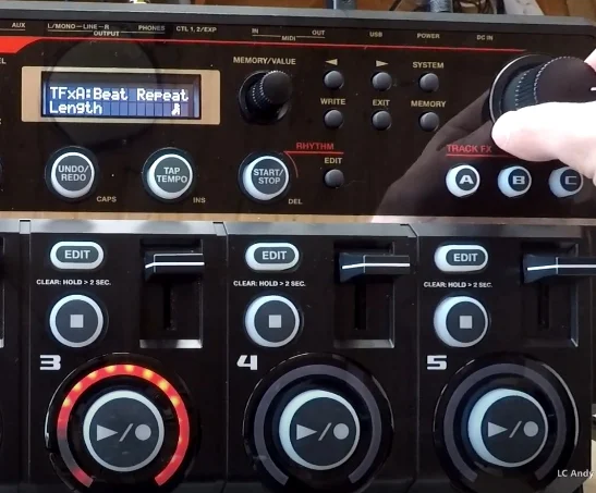

Die RC 505 Loopstation hat einen großen Effektregler, der beim Effekt "Beat Repeat" folgende Einstellmöglichkeiten bietet:
von Audio-Through (=Bypass), über 1 Takt, 1/2 Takt, 1/4, 1/8, 1/16, bis 1/32tel.
Ausserdem gibt es einen Knopf zum Aktivieren/Deaktivieren des Effekts. Der Zeitpunkt, wann man den Knopf drückt UND die derzeit eingestellte Position des Effektreglers bestimmen, welcher Beatcount wiederholt wird = Beat Repeat Effekt.
Ist am Effektregler "1 Takt" eingestellt, und man drückt den Knopf sehr spät im Takt, wird trotzdem ab der "1" des Taktes wiederholt, d.h. es wird immer der nächstgelegene/nächstmögliche Startpunkt genommen und wiederholt. Wenn zb. 1/2 Takt über den Effektknopf aktiv ist, wird entweder die "1" oder die "3" wiederholt, je nach dem, ob der Knopf näher an der 1 oder 3 betätigt wurde.
Leider ist mir kein VST Plugin bekannt, was diesen ultra-simplen Beat Repeat effekt ermöglicht!? Kennt jemand etwas? Wäre sehr dankbar für Tipps.
Mir geht es wirklich um eine absolute 1zu1 Widerspiegelung des simplen Beat Repeaters der RC505 Loopstation, d.h. sobald irgendwelche random-zerstückelungen des Beats oder Reverse Effekte oder sonstwas hinzugefügt wird, bin ich leider raus!
Wer die RC505 nicht kennt: Es wird im folgenden Video ganz genau der Beat Repeat Effekt erklärt, beginnend bei Minute 2:30, bis Minute 5:40 :)
View: https://www.youtube.com/watch?v=HLwBlvdvNSQ&t=154s

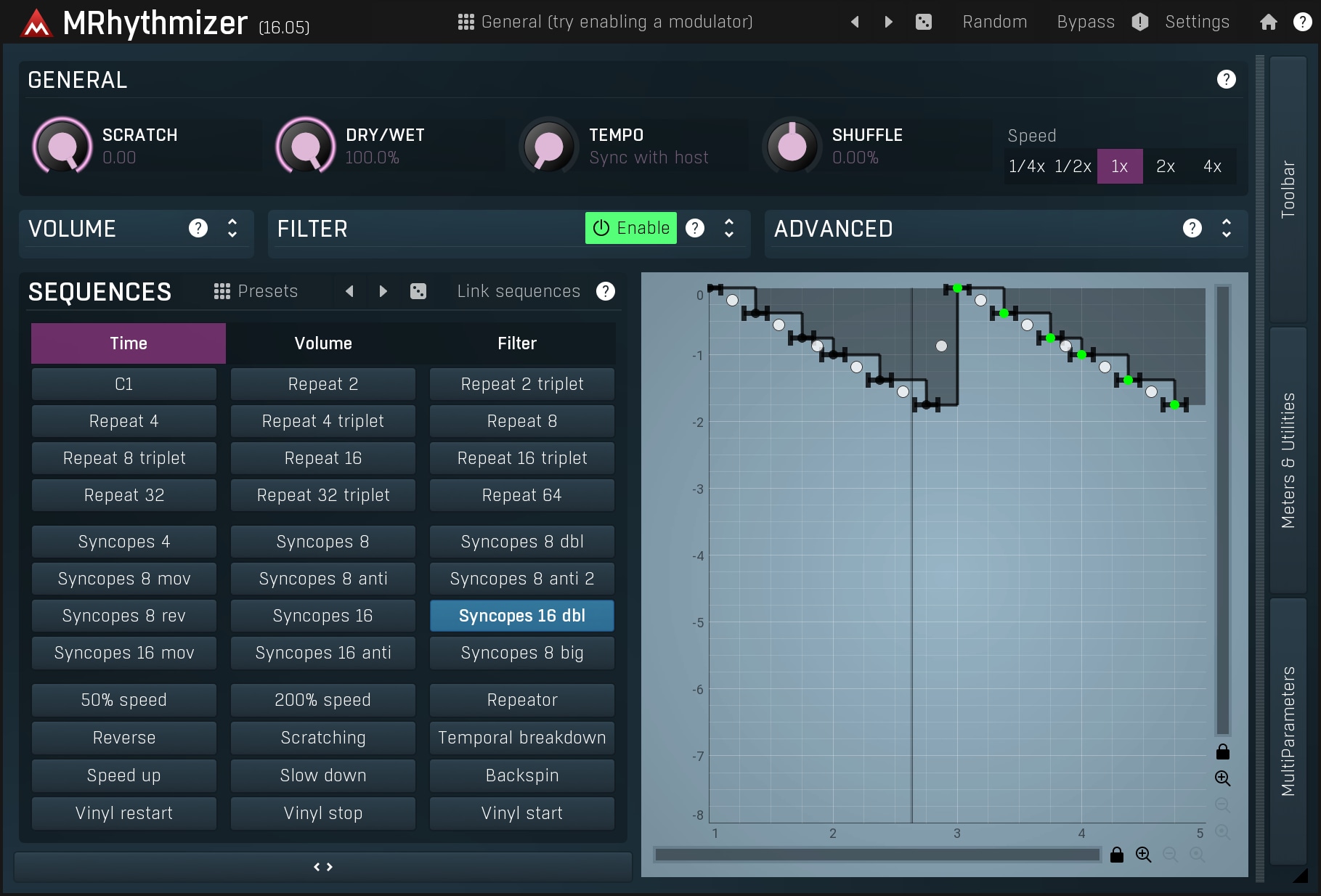

Ich bin mir nicht sicher, ob der Effekt ganz genau das macht aber mir würde zuerst MRhythmizer in den Sinn kommen.

Ich glaube der Mrhythmizer von Melda productions ist zu komplex,

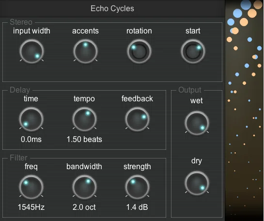

als kostenloses jsfx gibt es für reaper oder für andere daws, bei denen ein jsfx wrapper wie zb. ysfx* installiert ist,
das echo cycle plugin von geraint luffs
damit sollte man solche effekte hinkriegen
*ysfx - plugin download hier
das vst3 plug extrahieren und in den vst3 ordner schieben (bei windows ist das C:\Program Files\Common Files\VST3)
dann die daw neu starten, das ysfx laden und darinnen das jsfx-plug laden.
