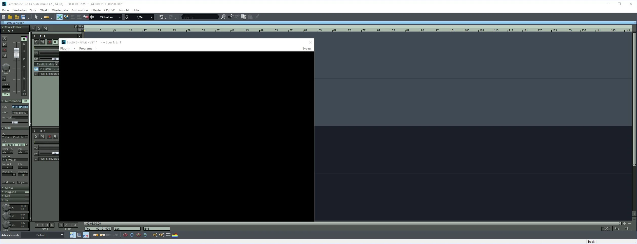

ich hab mir Ueberschall Elastik 3 zugelegt und habe folgendes Problem.
Im Standalone funktioniert alles wunderbar. Als Vst in der DAW ( Samprox4 u. S1:4) bleibt der Playerbrowser schwarz. Ich habe alle Browsereinstellungen in Preferences von Small bis Extra Large durchgestestet, leider keinen Erfolg. Hab auch den Subport von Ueberschall befragt... leider bis jetzt keine Antwort erhalten.
( 1 Woche ).

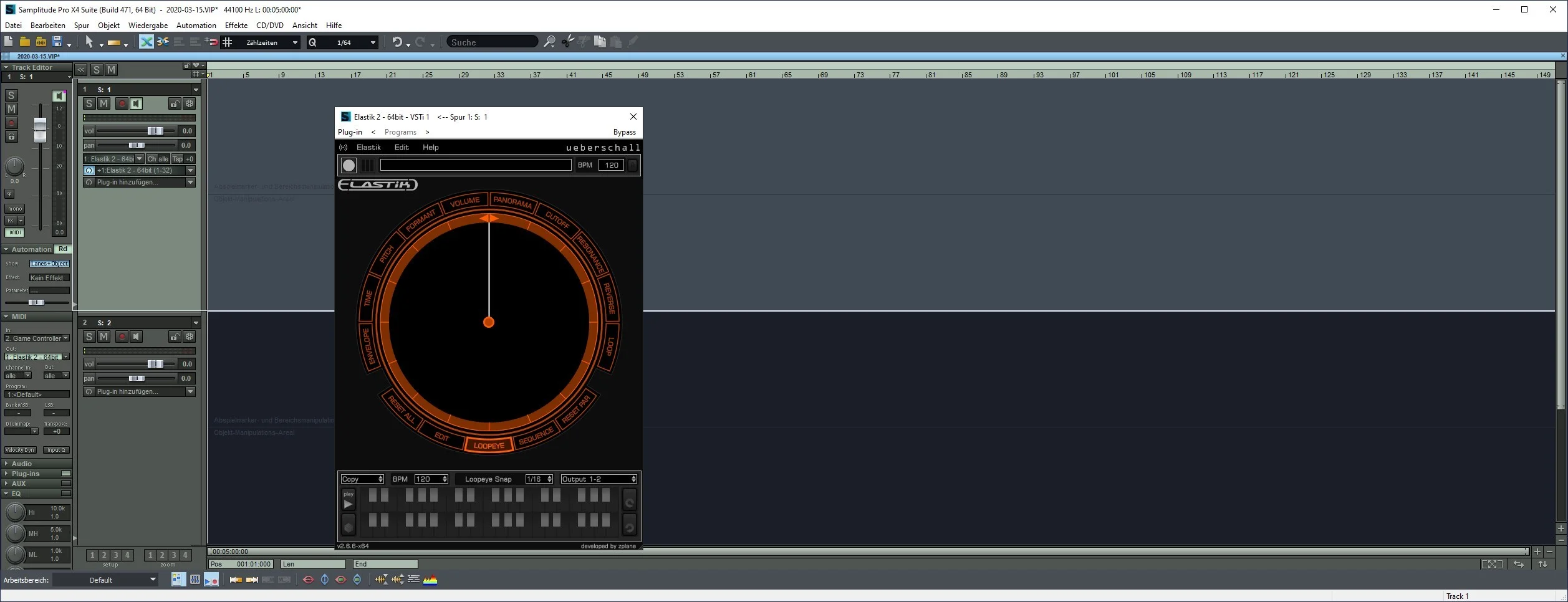

Mit Elastikplayer2 funktioniert der Browser im Standalone und auch als Vst in den DAWs. Ich benutze Win10 Enterprise 64.
Für Tipps wäre ich dankbar.
lG
Andy

geh ich mit dem Cursor über den schwarzen Browser sind die Funktionen vorhanden ,nur nicht sichtbar.
Hab alles deinstalliert auch in der Regedit und neu installiert(kein Erfolg ).

In S1 hab ich das gleiche Problem.....mal sehen was Mixbus sagt.....ahhhh in Mixbus ist alles gut. Ich möchte Elastik3 aber in Samprox4 benutzen.:schulterzuck:
Dann ist der nächste Weg in ein spezielles Samprox-Forum, offensichtlich liegt das Problem dort.
Samprox...? Noch nie gehört.
hahaha :lol: Samplitude Pro X4 und Studio One4
Mein Betriebssystem ist Win10 64...... die DAW Samplitude Pro x4 64......
Habe jatzt das VST Elastik3 mal mit der 32er dll geladen. Siehe da jetzt wird alles sichtbar. Warum auch immer.:)
