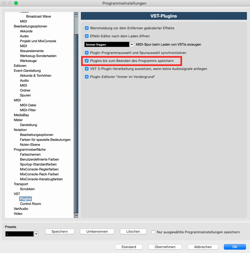

Hallo zusammen,
in den Programmeinstellungen gibt es einen Eintrag, zu dem ich keine Dokumentation gefunden habe. Weiß jemand, was diese Einstellung bewirkt?
Einstellungen->VST->PlugIns->"PlugIns bis zum Beenden des Programms speichern"
(Cubase Pro 10.0.30, MacOS 10.14.5)
Gibt es auch nur unter Mac .. Unter Windows hab ich diese Einstellung nicht!

Diese Option wurde mit Cubase 9.5.20 eingeführt (macOS only). Diese Einstellung verbessert die allgemeine Systemstabilität beim Entfernen von Plug-Ins aus Projekten. Als positiver Nebeneffekt werden entfernte Plug-Ins beim nächsten Einfügen in ein Projekt schneller geladen. Es wird empfohlen, diese Einstellung aktiviert zu lassen.

Danke tsching.
Apple buhhh.....Windows yeahh :D
Super, vielen Dank! Mit dem schnelleren Laden ist mir eben auch schon aufgefallen (z.B. bei Kontakt).
