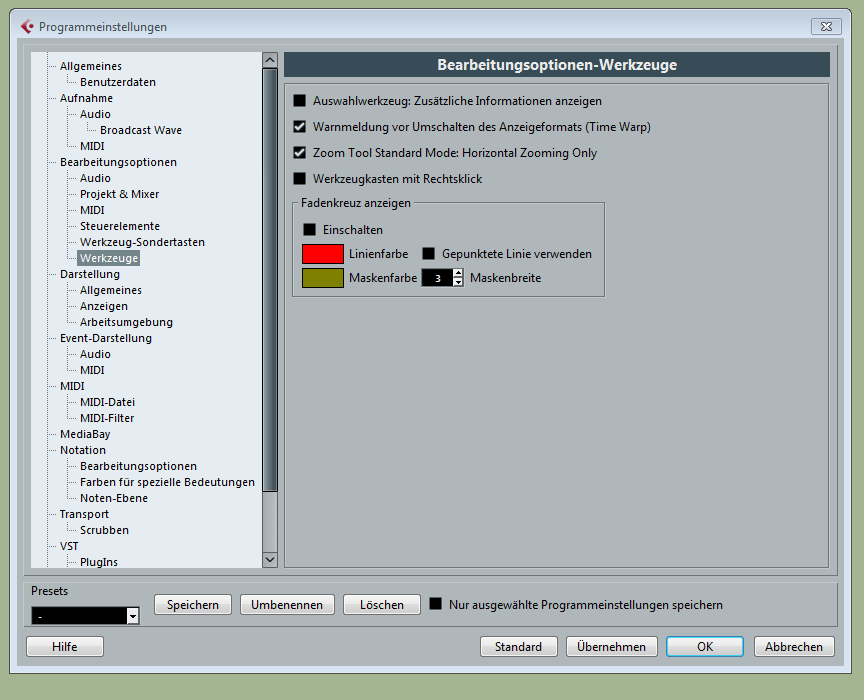

Programmeinstellung>Bearbeitungsoptionen>Werkzeuge, Fadenkreuzanzeige Einschalten.
Setze ich in das Kästchen "Einschalten" ein Häkchen bestätige ich mit übernehmen und OK, oder nur mit OK erlischt das Fenster. Die Funktion ist aber nicht vorhanden. Rufe ich die Bearbeitungsoption Werkzeuge erneuert auf ist das Häkchen nicht mehr vorhanden.
Unter Cubase 5 funktioniert es.
Würde mich freuen, wenn jemand bei sich die Funktion überprüfen könnte und mir Bescheid gibt ob es funktioniert.
Laut Steinberg* ist es kein Cubaseproblem.
Der Vorschlag von Steinberg* den Ordner Cubase umzubenennen und ihn neu anlegen zulassen (unter AppData) hat nichts gebracht.
Neuinstallation hat auch nichts gebracht.
Desweiteren: Die PlugIns "DJ-EQ" und "MorphFilter-Effekt" sind auch nicht vorhanden.Werden in der PlugIn-Information nicht aufgeführt.
Kann mir jemand behilflich sein?
Wünsch Euch noch einen schönen Pfingstmontag
Radi

Also da gibt es keinen Knopf für "Einschalten"
Es gibt einen Block "Fadenkreuz anzeigen":
Mit Option/Kästchen "horizontale" und "vertikale" Linie anzeigen
Sowie Option gepunktete Linie anzeigen.
Wenn ich alle 3 Kästchen anklicke und auf "übernehmen" klicke, dann bleiben die Optionen auch noch bei erneutem Aufrufen der Programmeinstellungen aktiviert.
6.5.1, 64bit Build 117.
Hallo akl,
vielen Dank.
meine Einstellung sehen anders aus.
Bleibt mir wohl nichts anderes übrig als Cubase neu zu installieren.
