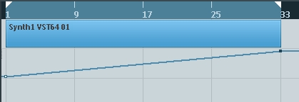

In der Automation kann ich ja die Kurve definieren (Line, Sin, Parabel etc.). In den Effektspuren unter der jeweiligen Spur, worüber ich meißt die Grundlautstärke (Fadein, Fadeout etc.) und Panning beeinflusse, kann ich auf den ersten Blick nur auf die Line zurückgreifen, also nirgends was auswählen, wie die Kurve von Start zum Endpunkt aussehen soll.
Geht das irgendwie?
Die Effektspuren kann man natürlich auch automatisieren.
Somit stehen auch alle Automationsmöglichkeiten der freien Verbiegung zur Verfügung.
Das musst du schon selber vorgeben/einzeichnen/einmalen...
Also ich meine den hier, nich dass wir uns falsch verstehen...
Ich dachte ja, ich mach einfach mal locker nen Rechtsklick in der Mitte von Punkt zu Punkt und bekomm dann ne schicke Auswahl, so wie's in der Automation verschiedene Kurven gibt.

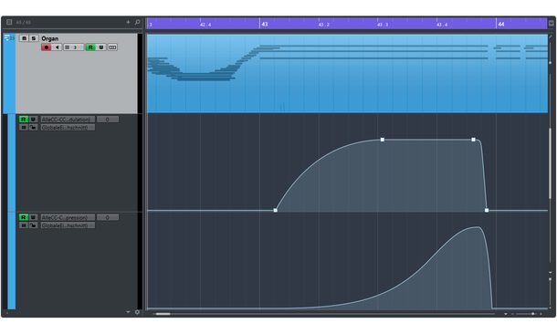

Seit Cubase 9.5 gibt es etliche zusätzliche Funktionen diesbezgl., die Automation wurde stark erweitert. unter anderem kann man das hier machen:
Aber schau doch mal auf YT. Gibt auch etwas wo man das Event nur auswählen braucht, dann wwerden automatisch in der Länge des Events Automationspounkte erstellt, du kannst sogar Tilt Shift (!) auf Automation anwenden uvam. Mal mit beschäftigen.
Keine Ahnung, ob das jetzt das richtige Video ist. Sonst selber mal suchen.
Ich hab' mal den Titel geändert und ich denk mal, das iss in meiner Version noch nicht möglich...
Ach so... haha, na dann. Geht´s so mit deiner CE6 nicht. ;-)
Update lohnt definitiv - auch für Elements.Dann haste alle schicken Sachen mit dabei. 6 > 9.5 kost eh nur 19 Euro, mein ich.
