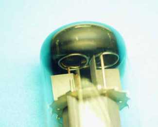

Das Getter dient dazu den Restsauerstoff zu binden, dieses Gettermaterial befindet sich in einem "Schälchen" und wird im Werk induktiv erhitzt und verdampft, dadurch entsteht an dieser Stelle am Glaskolben ein sichtbarer größerer silberfarbiger Fleck der bei den meisten Röhren an der Oberseite zu finden ist.
Die hier gezeigte Röhre hat zwei "Getterringe" und das "Silber" ist auch gut zu erkennen.
Wenn man mehrere Röhren des gleichen Herstellers als NOS (New Old Stock) kauft und diese das gleiche Datum haben und sie neu aussehen kann man eigentlich davon ausgehen dass sie neu sind.
Gebrauchte Röhren sehen dann doch meist etwas verschieden aus.

Weil das letzte Foto wahrscheinlich wegen den Rechten aufs Bild gelöscht wurde..., deshalb nun ein eigenes, eine 6L6GC von Ultron:
