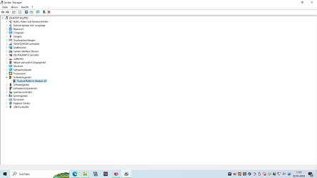

Allerdings habe ich das hier gerade entdeckt. Denke, das ist neu.
Trusted Platform Module 2.0. Keine Ahnung was das ist.

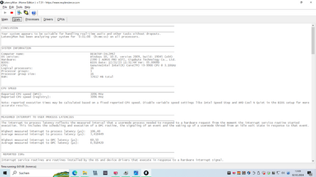

Habe auch den Latencymon mal laufen lassen. Unauffälliges Ergebnis wenn Ihr mich fragt.
Allerdings kam das Gebratzel jetzt, als der Latencymon lief, rhythmisch. Wird mein neuer Song....

Das TPM kannst du ja mal im BIOS/UEFI abschalten.
In den erweiterten Energieeistellungen mal die CPU Settings auf 100% setzen könnte helfen.
Die Settings sind von Anfang an auf 100%. Kann es Probleme geben wenn TPM abgeschaltet wird und warum kann ich das nicht im Gerätemanager tun?

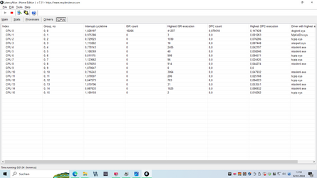

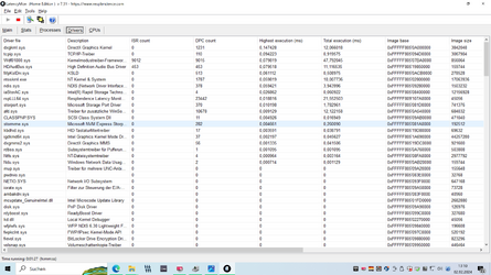

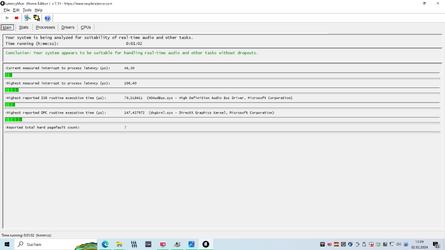

Das waren meine Latencymonergebnisse. Falls das irgendwie weiterhilft....
