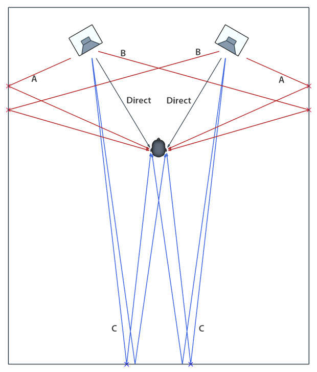

Insofern will ich zumindest zwei, drei Handgriffe tun, um es erträglich zu machen. Aufgrund der Raumgröße (3,30 x 3,40 x 2,34) geben sich Flatterechos und Basswummern die Hand. Ist ja auch kein Wunder. Der Erstreflexionpunkt meiner Boxen liegt dabei sogar an der Rückwand. Also will ich zunächst einmal nur die Rückwand grundlegend behandeln. Das kann ich relativ vollflächig tun, womit ich von meinen 2000ms (!) erst einmal ein gutes Stück runterkommen sollte. Nur die Tür (ebenfalls Rückwand, liegt im rechten Viertel) muss ich separat behandeln.
Das hat nix mit der Raumgröße zu tun. Das ist in jedem unbehandelten Raum so.
Das einzige was bei dir eine Besonderheit ist, ist das die Moden halt ziemlich übereinander liegen wegen gleichen Dimensionen.
Was? Wie meinst du das? Das ist doch in jedem Raum so:
Decke und Fußboden = halbe Strecke Weg Direktsignal von Box zu Hörer

In der Regel treated man aber halt die Rückwand sehr gut um die Tür herum und auf der Tür selbst landet meist nur ein ausreichend groß dimensionierter Absorber gegen Erstreflexionen. Wei viel der Absorber von der Tür Abdecken muss hängt von finaler Hörposition, Boxenposition weil davon abhängt wie und ob man Erstreflexionen von der Tür abkriegt.
