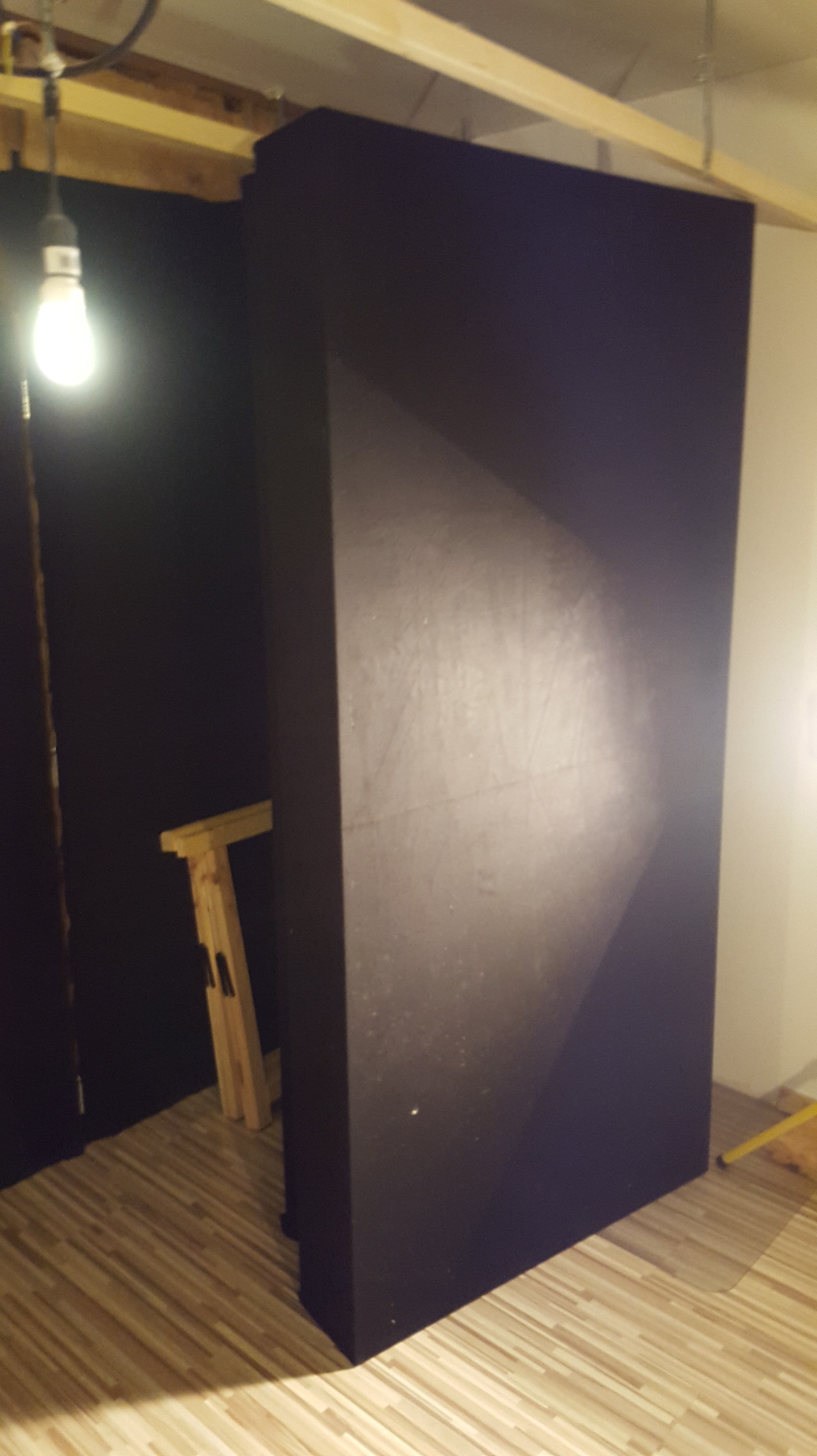

20151003_145208.jpg Sowas?
Genau. Sollte allerdings mit einem Rahmen sein + Mortonbezug.
Soll halt nach Etwas aussehen.
Wie gesagt sollte auch nur bis zur Ceiling Cloud angrenzen.
@Froschkapitaen

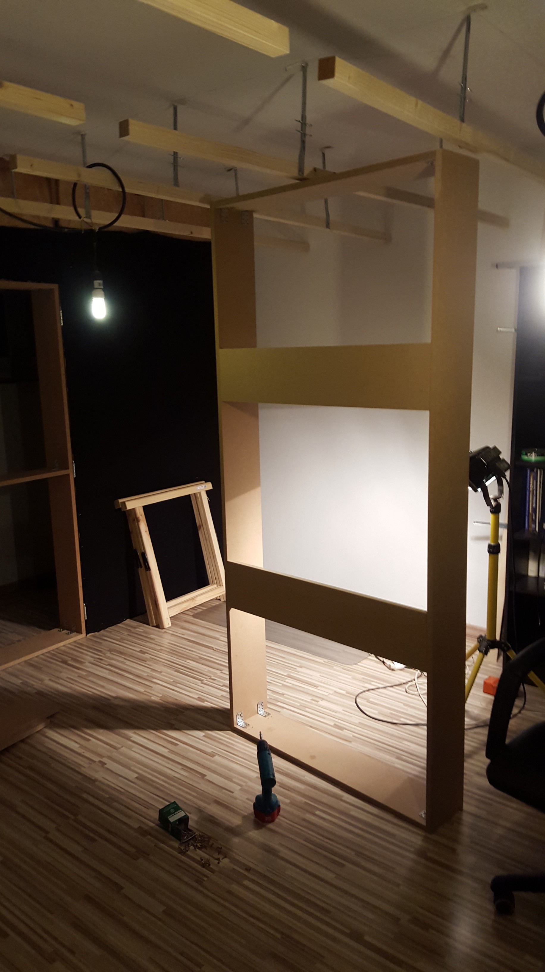

EDIT: Jetzt sehe ich, dass da ein Rahmen ist. Wie wurde der allerdings konstruiert?
Ausgemessen, grobe Zeichnung gemacht, beim Obi MDF zuschneiden lassen und mit Winkeln aneinandergeschraubt. An die Wand geschraubt habe ich nichts, dass Ding ist geklemmt. Später mit Akustikstoff bezogen.

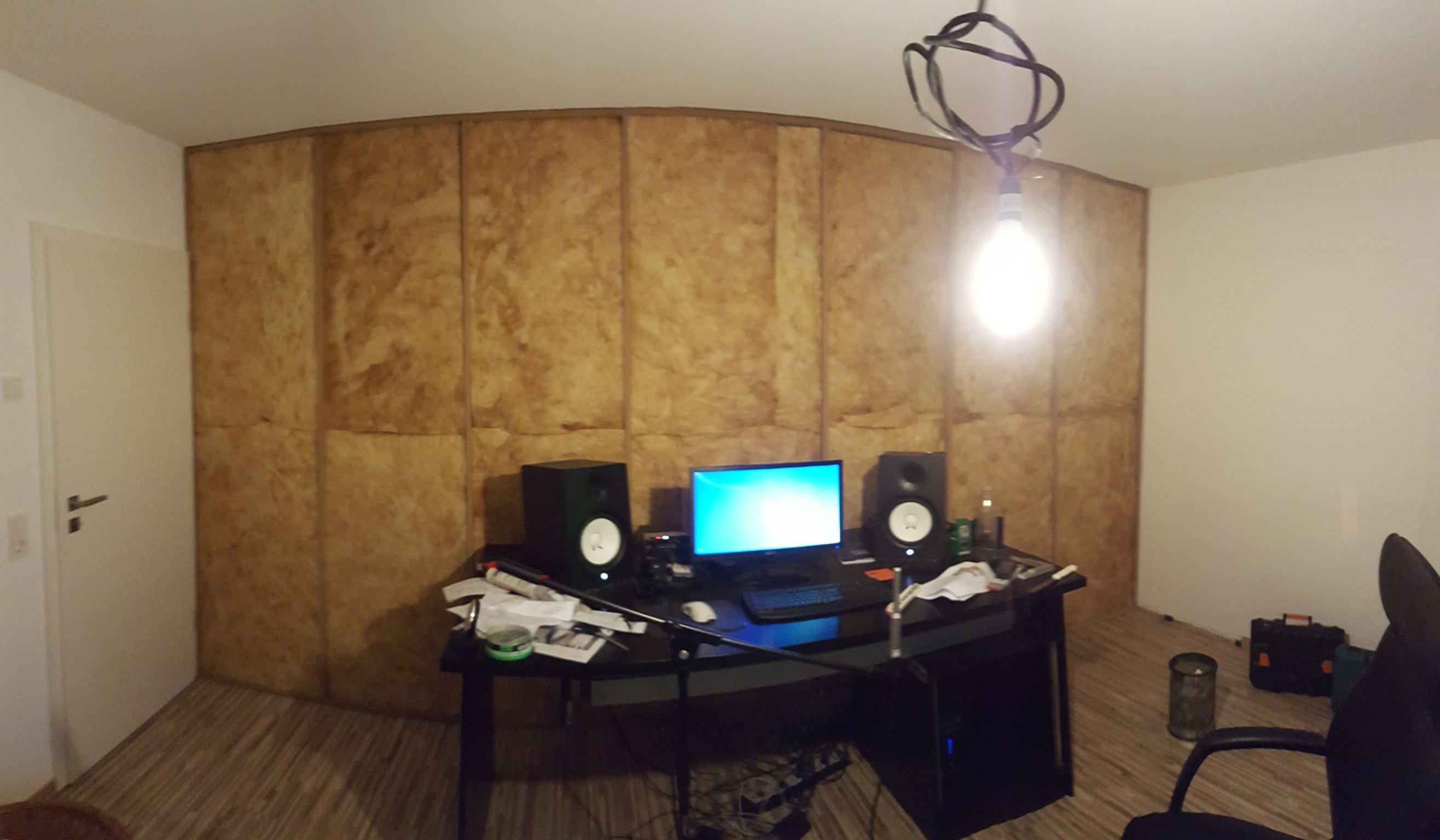

Oder du machst dir sowas:20160303_193050.jpg
