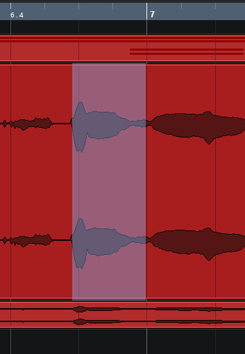

mit dem Auswahlwerkzeug kann ich in Cubase ja einzelne Bereiche innerhalb von Events markieren.
Um S-Laute effektiv bearbeiten zu können, würde ich gerne den entsprechenden Bereich markieren und diesen dann leiser regeln.
Bisher bekomme ich es nur hin, wenn ich den jeweiligen Bereich ausschneide, was etwas umständlicher ist.
Gibt es diese Funktion?

Mit Automation habe ich es auch schon probiert, konnte mich bisher noch nicht so recht damit anfreunden. Optimal wäre es für mich glaube ich wirklich, so wie von mir beschrieben. Kurz das S-markieren und den Gain runterziehen....habe ich glaube ich mal in irgendeinem Tutorial gesehen, war allerdings nicht Cubase...

Ich habe mir den Audioprozess "Gain" auf eine Taste (Bei mir "w") gelegt.
Ich markiere denBereich mit dem Auswahlwerkzeug, drücke die Taste und das Gainfenster erscheint.
Dieses kann man wiederum so einstellen, dass es, sobald es aufgerufen wird, der Prozess (Anhaken "Auto-Anwenden") sofort durchgeführt wird.

Ich hab ein Makro. Ich markiere, drücke Taste und es wird ausgeschnitten, 10dB leiser gemacht und der Cursor springt ca 1 sek zurück.
Kann ich dir mal raussuchen wenn ich den Rechner irgendwann anmach.
Einfacher - ich hab's von hier abgeschaut und einfach noch etwas an meine Bedürfnisse angepasst, aber es ist eigentlich genau das hier:
