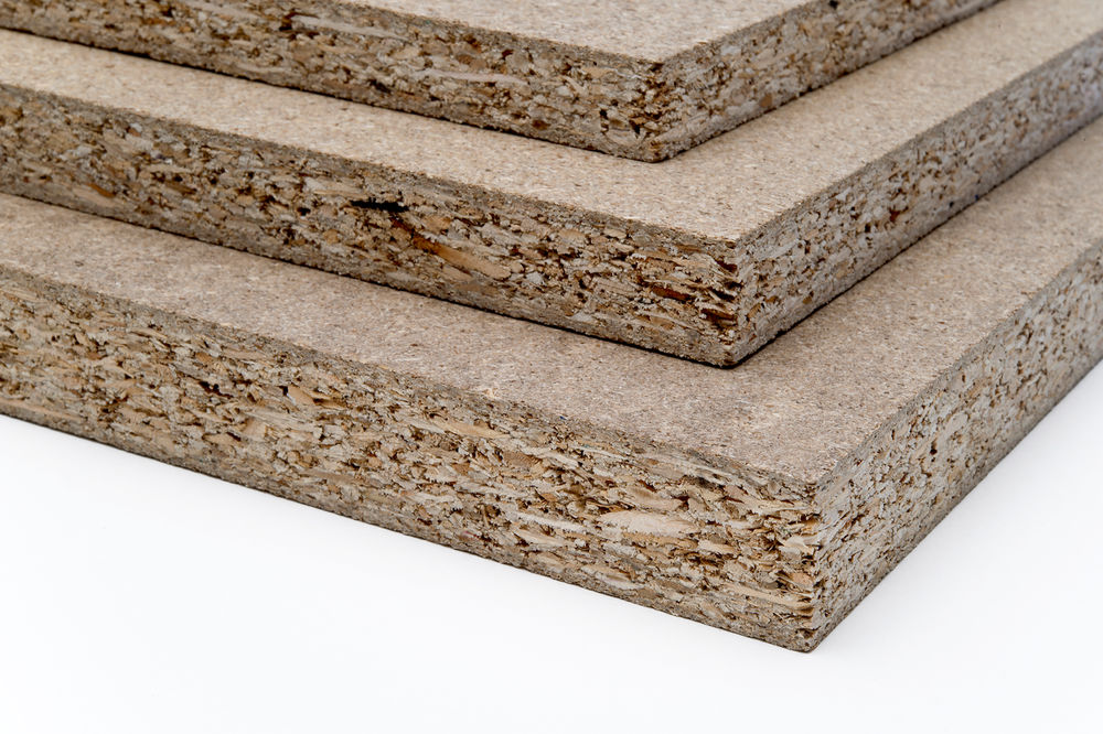

Wenn das die Kante von einer Spanplatte oder Faserplatte ist, dann ist das Lackieren eher schlecht. Bei einer MDF (mitteldichte Faserplatte) würde das gehen, sieht aber nicht danach aus. Aber ein Furnier müsstest du auch wahrscheinlich dunkel beizen, damit es farblich angepasst ist. Man könnte auch beide Seiten aus einem schönen Vollholz nachbauen.

An Spachtelmasse habe ich auch schon gedacht. Aber ich befürchte, dass der Spachtel nicht vernünftig hält!
Wie soll hier die Masse vernünftig halten? Versuchen könnte man es natürlich: Müsste hier an der Kante halten!

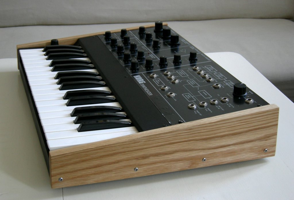

Man könnte die Seitenteile auch aus Vollholz machen. Sieht super aus!
Das mit den Vollholzseitenteilen ist eine Überlegung wert. Hab eh meine Holzwerkstatt kräftig aufgepimpt und das könnte das nächste Projekt werden. Dank euch für die Tipps!
Ich bin zwar nicht vom Fach, hab' aber schon recht häufig so Seiten von Spanplatten und Konsorten gespachtelt. Klar, viele Leute nehmen da Umleimer, aber wenn man diesen Feinspachtel nimmt (keine Ahnung, ob das dann Lackierspachtel heißt, steht ja dann immer im Baumarkt so rum...) und sich etwas Mühe gibt, dann geht das eigentlich gut. Und zumindest diese Lackierspachtelmasse hält da auch super, die ist eben sehr fein.
Selber gebaute Holzseitenteile finde ich im Übrigen charmant. Nimmt dem auch den von Furnier oft verströmten "hey, stimmt zwar nicht, aber ich möchte gerne Holz sein" Touch.
