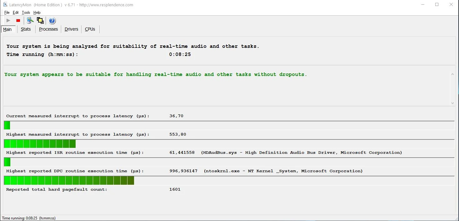

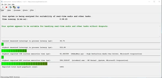

Meinen aktuellen PC habe ich mir Ende 2018 zusammengebaut:
CPU: Intel Core i7-8700K
Mainboard: MSI Z370-A PRO
CPU-Kühler: be quiet! Dark Rock PRO 4
Arbeitsspeicher: 2 * 8192MB Corsair Vengeance LPX DDR4-3000 DIMM CL15-17-17-35 Dual Kit
Grafikkarte: Intel UHD Graphics 630
Netzteil: be quiet! Straight Power 11 Modular 80+ Gold, 450 Watt
Gehäuse: be quiet! Pure Base 600
Betriebssystem: Windows 10 Professional 64-Bit
BS-Version: 1909
DAW: Steinberg* Cubase Pro 10.5.12
Audio-Interface: Behringer* UMC202HD
Der Rechner ist ständig mit dem Internet verbunden, und wird als Office-, Internet- und Musikrechner eingesetzt. Als Antvirus/Malwareschutz laufen die Windows-eigenen Tools, es sind mehrere Clouds aktiv (DropBox, OneDrive), Datensicherung läuft auch im Hintergrund mit den Windows-Boardmitteln. Weitere Optimierungs/Antispy/Blockertools nutze ich nicht.
Das System mit Programmen läuft auf einer SSD, Projekte und Samples laufen auf einer weiteren SSD.
In Cubase arbeite ich hauptsächlich mit Instrumentenspuren "in the box". Dazu kommen ein paar Audiospuren. Neben den Cubase internen PlugIns (Retrolouge, Pad Shop..) setze ich vor allem eher wenig CPU-hungrige PlugIns wie Halion 6, Kontakt, PPG V.2, FM8, Massive, Wavestation, Battery, Absynth u.s.w ein, wobei ich auch für Soundvariationen fast immer eine neue Instanz des PlugIns lade. Auch bei multitimbralen PlugIns wie Halion und Kontakt setze ich für jeden Sound eine eigene Instanz ein. Dabei kommen dann in einem Projekt schon mal bis zu 200 Spuren zusammen. Das ganze geht bei einer Puffergröße von 128 Samples auch ohne, dass ich dabei einzelnen Spuren freezen müsste, ohne Aussetzer und Knacken. Wenn ich tatsächlich an Grenzen stoßen sollte, stelle ich den ASIO-Guard-Level auf "high", ansonsten steht der auf "normal".
Die CPU ist mit der "automatischen" Einstellung auf dem Mainboard etwas übertaktet, Cubase startet mit dem "Windows Audio-Power-Scheme".
Hier der Link zum Benchmark, einen Screenshot des Latency-Mon habe ich auch beigefügt:
https://valid.x86.fr/640g5k

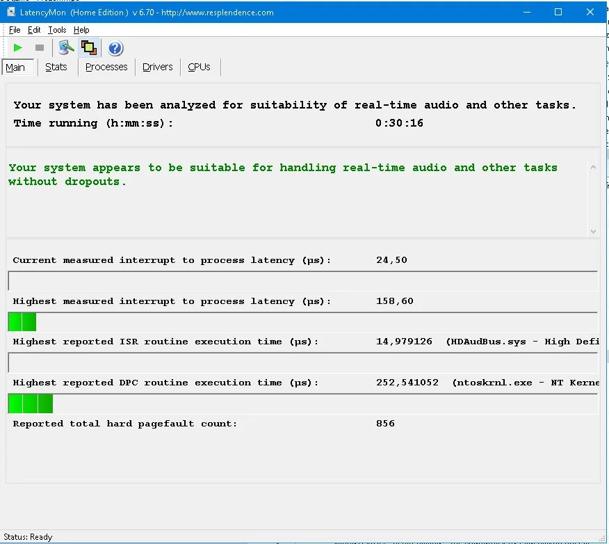

Moin jetziges System ist nun knapp zwei Monate alt, also noch ein recht frisches 2020er.
Hauptaugenmerk war bei mir eine lauffähige Integration vom Access Virus Ti², mit der
ich schon immer irgendwie Probleme hatte, genug Rechenpower für rechenintensive, elektronische Musik.
Außerdem möglichst niedrige Latenzen, um am Rechner mein E-Gitarrespiel zu üben und zu recorden.
Da spiel ich meist mit Guitar Rig oder BIAS FX.
Dieser Rechner läuft insgesamt deutlich besser, während ich mit seinem Vorgänger (Intel i7 3770)
ständig Probleme mit dem Virus Ti und mit Cubase seit Version 7 hatte.
CPU: AMD Ryzen 3700x
Mainboard: Gigabyte x570 Aorus Elite
CPU-Kühler: Scythe Mugen 5 PCGH Edition
Arbeitsspeicher: 2x 8Gb Corsair CMK16GX4M2Z3600C18
Grafikkarte: Radeon RX570
Netzteil: Enermax 500W
Gehäuse: BeQuiet Silent Base 601
Betriebssystem: Windows 10 pro
BS-Version: 1909
DAW: Cubase pro 10.5
Audio-Interface: Focusrite* Clarett 4 Pre
CPU-Z Benchmark: https://valid.x86.fr/te6y8m
Rechner dient als Multimediazentrale in meiner Männerhöhle. Da wird gesurft, gezockt, Bürokrams gemacht
und natürlich musikalisch ausgetobt. Bislang habe ich noch keine Probleme ausmachen können.
