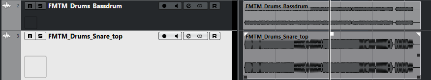

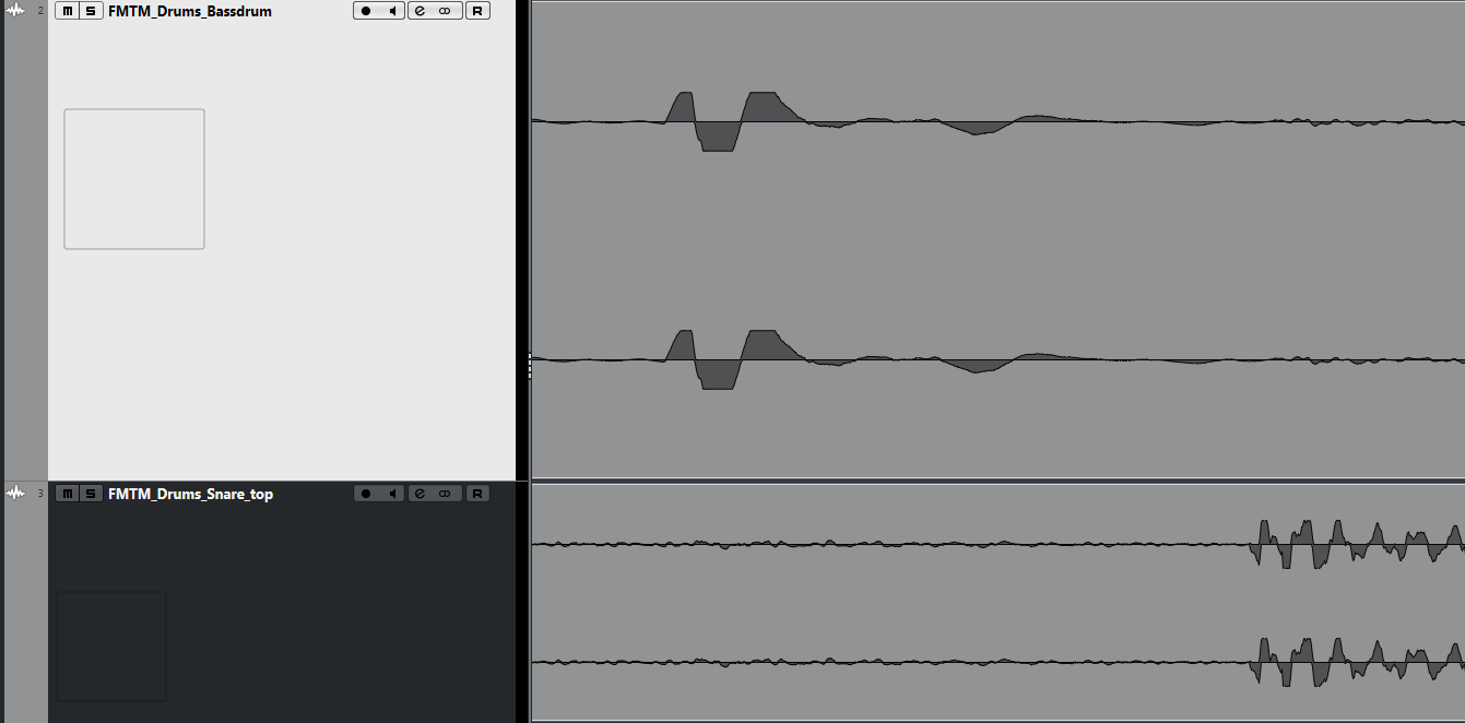

Was ist mit der Kickdrum und der Snare Spur passiert? Overdrive, danach reduziert, da sind abgeschnittene Amplituden drin
Oder habe ich etwas falsch gemacht? Ich kann es mir gerade nicht erklären
Exportiert und Limiter auf -12db eingestellt?
anderer Screenshot
anderer Screenshot
Das ist tatsächlich seltsam. Hatte die Spuren nach dem Vorgaben hier im Forum exportiert. Also als Wave und ohne alle Effekte. Aber du hast Recht. Wenn ich sie bei mir importiere, ist das Gleiche da. Wir schauen uns das nochmal an.
