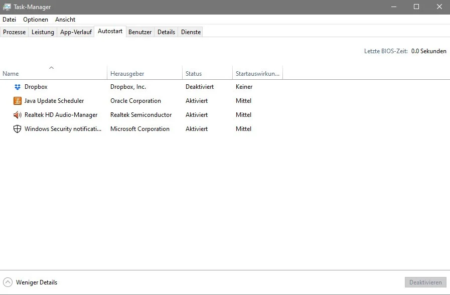

... steht im Taskmanager, unter dem Reiter "Autostart"
Diese "Letzte Bios Zeit" zeigt nur die Zeit an, die das BIOS / UEFI braucht, um die Hardware zu initialisieren und zu testen. Und das ist unabhängig vom OS (das macht er, selbst wenn gar kein OS installiert ist).
Beschleunigen kann man das, indem man im BIOS / UEFI Dinge wie das Booten vom Netzwerk, die Anzeige von Logos oder den ausführlichen POST abschaltet. Aber je mehr Hardware drin und dran ist, desto länger kann es dauern.
Bei meiner elf Jahre alten Büromöhre sieht es derzeit übrigens so aus ...
... nachdem ich zuletzt aus dem Ruhemodus gestartet habe. ;)
Reaktionen: KDthe2nd und FIXXXER
