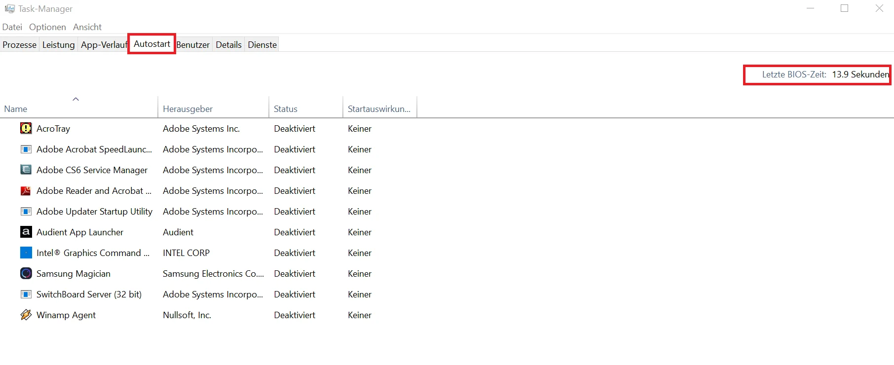

würd mich trotzdem interessieren was bei euch im Taskmanager steht...Hosen runter! :cool: :D

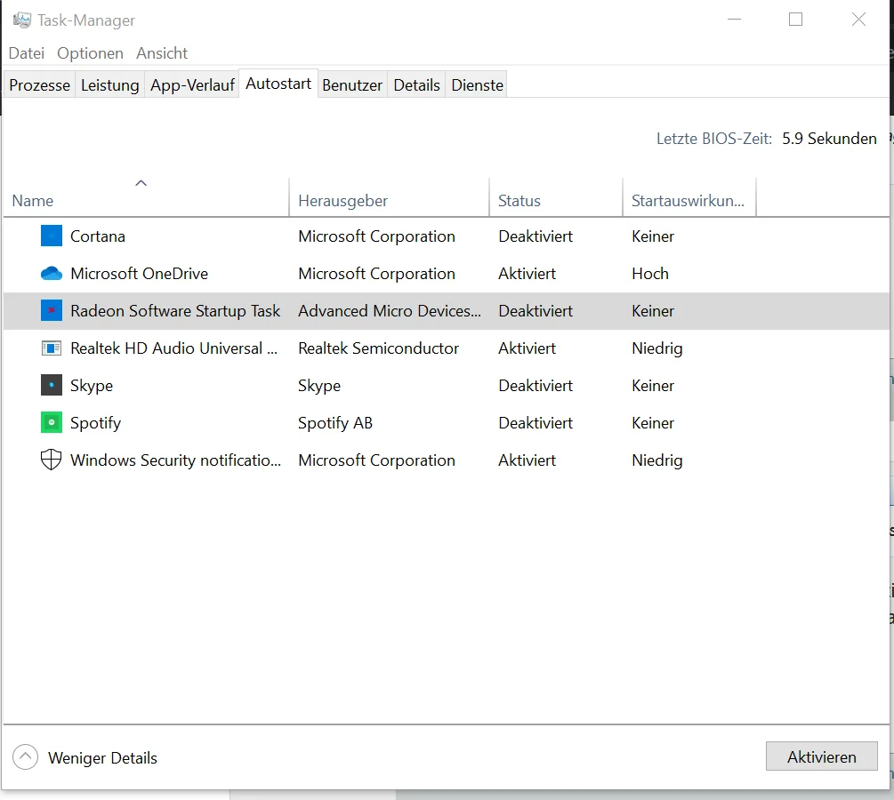

5,9 auf meinem neuen Lappi.
Mein Muckerechner braucht aber , glaub ich, auch etwas länger. Da stecken aber auch mehrere USB-Sticks im Hub und es sind 3 SSD's verbaut.
Das alles ist beim Laptop nicht der Fall.
