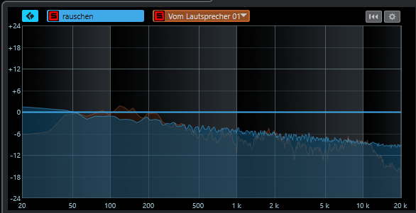

hier der Frequenzgang vom rosa Rauschen mit TLM103 aufgenommen
weiter unten wurde er auch mit dem Beierdynamic MM1 Messmikrofon aufgenommen.
Orange ist das Signal mit Mikrofon aufgenommen.
Blau ist das rosa Rauschen.
Pegel war ca 45dB, also eher leise.
Das TLM103 hebt ein wenig die Höhen an. Das sieht man im Frequenzgang unten jedoch nicht.
Das MM1 sollte linear sein.
Lautsprecher: Adam A7x
Raumgröße: 4,1 * 6 m. Die Monitore stehen an der 4,1 m Wand, mit einem Abstand von 1m. Das Paar steht nicht exakt in der Mitte, links ca. 1,9m , rechts 1,1m
Mit der Bitte um Beurteilung. Monitore stehen ca. 1,1m von einander entfernt, Meine SItzposition bzw. die Position des Mikros ergeben ein Dreieck mit den Monitoren.
Mischen tue ich mit den Monitoren und mit KH.
Welchen Einfluss hat der abweichende Frequenzverlauf für mich beim Hören?
Welche Maßnahmen schlagt ihr vor?
Was ist wichtiger, die Höhen anzugleichen oder die Tiefen abzusenken?

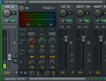

Macht es Sinn den EQ von RME zur Angleichung zu verwenden, oder habt ihr andere Ideen?
Sollte ich ein Plugin auf meinen Stereo Out laden und Anpassungen vornehmen?
RME EQ
Messung mit Mikrofon Beiderdynamic MM1

Sorry, ich nehme alles zurück. Ich habe die feine gelb/braune Linie zunächst gar nicht gesehen. So wie ich das sehe ist Dein Hauptproblem nicht der Hochtonbereich, sondern der "empfindliche" Mitteltonbereich (ca. 1 - 2 kHz)
Ja, im Bereich 1 - 2 kHz ist ein Einbruch. Im Datenblatt und Testbericht des A7x steht tatsächlich, dass der Klang ein wenig geschönt wird und in den die Mitten abgesenkt sind. Ich dachte bis jetzt immer, dass die Boxen super linear sind. Dass sich auf meinen A7x alles eher gut anhört, war mir schon aufgefallen.
Wie man am Screenshot sehen kann, habe ich Cubase, Frequency 2 dafür verwendet, um beide Frequenzgänge darzustellen.
Grundsätzlich ist mir aufgefallen, dass der Frequenzgang beim rosa Rauschen und beim Messmikrofon nicht konstant sind. Was hat es damit auf sich? Wie genau bekommt man so eine Messung hin?
Mit welchem Tool führt ihr die Messungen durch?
Das ist der klassische ADAM-HiFi-Sound. Die Höhen sind immer recht präsent, aber die Mitten etwas zurückgenommen. Mansche kommen damit besonders gut zurecht. Aber man sollte es eben wissen.
Aber mal ganz grundsätzlich: Wir reden hier über Abweichungen im Bereich von 2-3 db oder so. Das ist nicht schlimm, überhaupt nicht. Wesentlich relevanter ist das, was Dein Raum aus der Sache macht und insbesondere dessen Nachhall. Das kannst Du so aber nicht messen.
Ich habe auch schon alles gemessen, habe übrigens das gleiche Messmikro wie Du, was auch schon ganz vernünftig funktioniert. Aber dennoch: wer misst misst Mist. Es ist wirklich schwierig konsistente aussagefähige Messungen zu machen. Da langt schon ein / zwei cm Unterschied in der Positionierung des Mikros, oder eine andere Raumtemperatur (nicht lachen, ist so) oder leicht verrückte Möbel. Messmikrofone sind Kugeln und nehmen nicht nur. den Direktschall auf. Das heißt Du hast zu sehr großen Anteilen Erstreflexionen und auch auch schon Raumhall mit dabei. Deswegen sollte man so eine Messung glätten, das machen Tools wie REW oder Fuzzaudio... die dann resultierenden Frequenzgänge haben schon mehr Aussagekraft...
