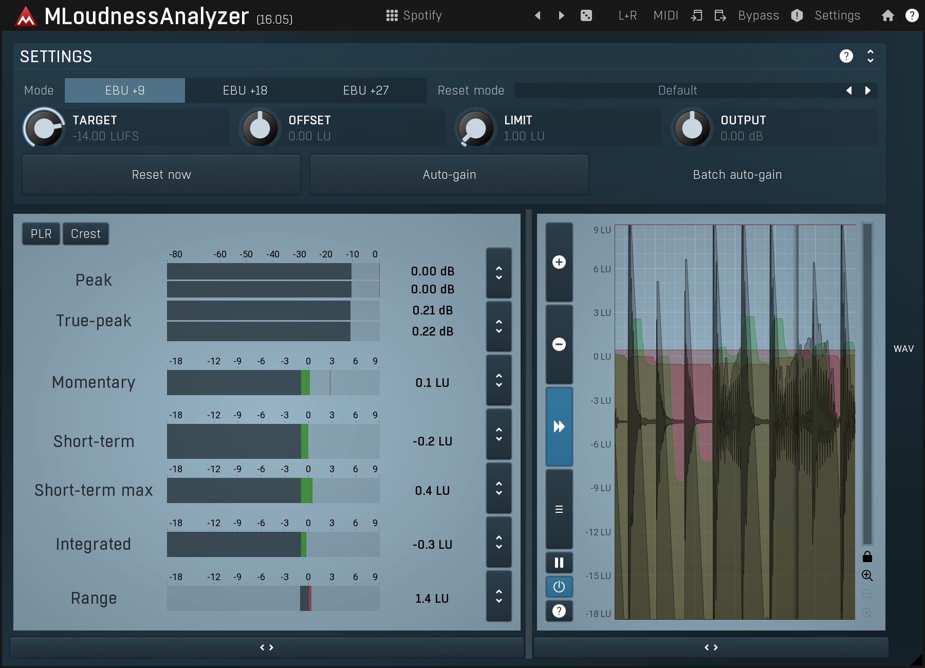

Sowas haben die alle Melda Plugs auch direkt eingebaut, auch die Free Plugins. Rechts gibt es immer eine Meter Section, und die lässt sich umstellen auf Wellenformanzeige, flexibel konfigurierbar. Das eigentliche Plugin ist unwichtig, da nimmste eins was selbst wenig PLatz braucht, kannste MUtility nehmen.
würde die üblichen verdächtigen mal durchprobieren: oscarizor, vps scope (hat einen freeze mode), blue cat audio oscilloscope, s(m)exoscope, dust analyzer. ich nutz auch gerne mal den fabfilter pro c2 dafür
Hier kann man es sehen. Du kannst den rechten Fensterteil dann auch weiter aufziehen, sind ja alle frei skalierbar die Plugins.

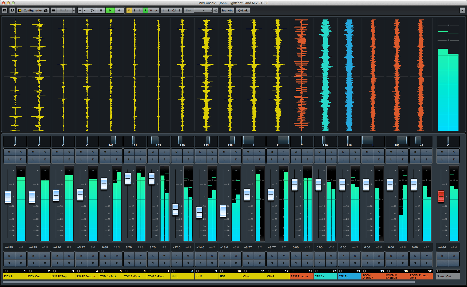

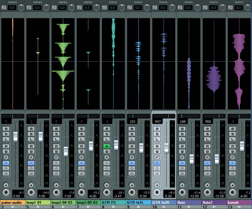

das kann Nuendo (Cubase denke ich auch) von Haus aus im Mixer, anstelle der Pegelanzeige oben..
