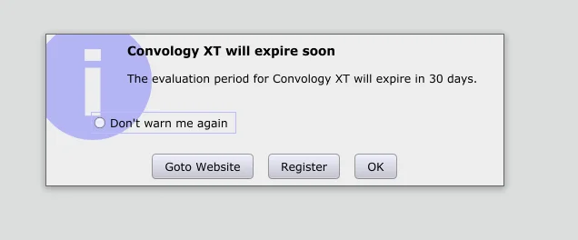

Bei mir steht: Demo time remaining: 30 days. Und keine Möglichkeit, zu registrieren...
Eigetnlich müsste per mail ne reg kommen... ich versuch grad
EDIT:
Direkt beim Starten des PI
EDIT2: Reg erhalten, eingegeben läuft mit uns.
Reaktionen: penderecki
Ah Danke, jetzt ist auch bei mir die Mail da

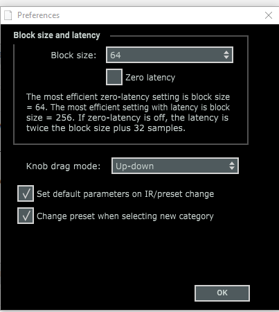

Müsste man bei preferenzen einstellen können..... @Sascha Franck
Hab ich aber noch nicht getestet.
Was mir grad auch noch fehlt ist Learn.... ich midle doch so gerne und bau mir so nette controller fürs tablett .
Nee, ändert nix am IR scrollen.
