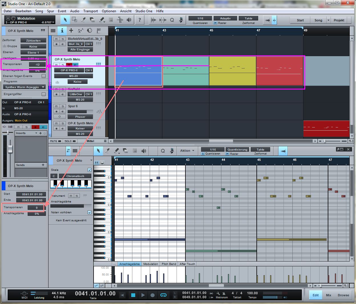

1. Im Inspektor des Songfensters sieht man die Transponierung -egal ob Spur- oder Partbezogen- nicht im Editor. Auch gibt es anscheinend leider keine Funktion, mit der man eine Transponierung festsetzen kann; wenn ich also mehrere Parts von verschiedenen Spuren um 5 Halbtonschritte nach oben transponieren möchte, kann ich das nicht als "neuen Nullpunkt" definieren, was über im Song-Kontext sehr hilfreich wäre.
2. Wenn ich im Editor ein Event anwähle und möchte dieses über den Inspektor im Editor transponieren, ist das Menü, in dem ich die gewünschte Zielnote auswählen kann, immer am oberen Ende, sodass ich mir erst mal ansehen muss, welche Tonhöhe meine Ausgangsnote überhaupt hat. Schöner wäre es, wenn S1 hier als Basis die Tonhöhe des ausgewählten (oder bei einer mehrfach-Selektion das die des zeitlich ersten und untersten Events) darstellen würde.
Diesen Satz versteh ich nicht.
Im Inspektor sieht man die Transponierung. Soweit richtig!
Und zwar gilt der obere Teil immer für den gerade selektierten Track.
Und der untere teil immer für das selektierte Event.
Beides kannst du unabhänig von einander transponieren.
Ich sehe da jetzt das Problem nicht.
Das geht gar nicht, bzw sollte man sich erstmal um die richtigen Begriffe kümmern.
Du kannst im Editor kein Event auswählen. Events liegen nur oben im Arrangierfenster.
Und es gibt auch keinen Inspektor im Editor. Sondern es gibt ein Inspektor - Punkt. Aber nicht im Editor, wo du etwas transponieren kannst.
zu 1) Nach mehrmaligem Lesen, weiß ich (vermutlich ;) )jetzt, was du meinst. Du transponierst und da die Änderung dessen sich NICHT an den Noten im Editor selbst erkennen lässt, möchtest du jetzt sagen, ok, nun schiebe auch mal die Noten so, wie ich's transponiert habe. Richtig?

Laut Handbuch heisst das links im Bild "Inspektor im Musik-Editor", und dort kann ich für eine oder mehrere Noten (die ich fälschlicherweise als Events bezeichnet habe). Dort habe ich jetzt eine Note ausgewählt mit der Tonhöhe D#2, in der Liste, die durch den Klick auf den Pfeil im Feld Tonhöhe aufgeklappt wird, bin ich aber automatisch am oberen Ende (in der Anzeige F8 bis A#5), schöner fände ich es, wenn dort der aktuelle Tonhöhenwert angezeigt würde. Ist aber nicht tragisch, da ich ja mit dem Mousewheel auch direkt die Tonhöhe wählen kann.
Zu Beitrag #5 von Einfach:
Das meinte ich so ungefähr ;-) ?. Ich habe ein Event auf einer Spur aufgenommen, kopiere dieses Event auf der gleichen Spur und transponiere die Kopie in der unteren Hälfte des Inspektors in der Arrange-Ansicht um 11 Halbtonschritte. Jetzt wäre es für mich logisch, wenn diese Transponierung entweder bereits im Event (also die kleinen Striche im Event) oder zumindest im Editor sichtbar wäre. Aber das ist leider nicht der Fall, die Event-bezogene Transponierung ist ausschließlich im Event-bezogenen "Transponieren-Feld" im Inspektor sichtbar.
?Wenn ich in einem weiteren Schritt beide Events anwähle und dann im Event-bezogenen "Transponieren-Feld" den Wert "2" eingebe, werden die Noten in beiden Events um 2 Halbtöne transponiert, und zwar bezogen auf die ursprünglich eingespielte Tonhöhe. Da ich aber zuvor das zweite Event bereits um 11 Halbtöne transponiert habe, hätte ich hier erwartet, dass im ersten Event eine Transponierung von 2 Halbtonschritten stattfinden würde und im zweiten Event eine Transponierung von 13 Halbtonschritten (so macht es Logic) - natürlich incl. optischem Feedback im Editor (das macht Logic nur im Notations-Edtor, nicht aber in den Midi-Editoren). An dieser Stelle käme dann auch der Wunsch nach dem "Einfrieren" der Transposition ins Spiel - bei Logic nennt sich das "Region Parameter normalisieren". Ich finde, dass hier der Editor und die Inspektoren etwas "auseinanderlaufen".

Zu 1): Oh, jetzt hab ich's wohl auch verstanden. Naja, genau das ist der Sinn der Funktion, dass man nur einen Transponier-Offset im Inspektor ändert und S1 transponiert das Event automatisch wie gewünscht. Wenn du die Noten im MIDI-Editor transponiert sehen willst, dann nutz die "Transponieren"-Funktion im Editor. Das Feld im Inspektor ist dazu da, um schnell ein Event (oder mehrere Events - oder den ganzen Song) zu transponieren und das jederzeit ändern zu können, ohne das die reellen Noten dabei geändert werden.
Zu 2): Ich versteh's nicht. Wo gibt's irgendein Menü, wo man ne Zielnote angeben kann!?
Man gibt doch überall nur einen (Zahlen-)Wert an, um den transponiert werden soll!?

Erst mal zum Beitrag #4 von Ari:
Ouh, DIESES Menü... okay. Ja gut, das stimmt wohl, das könnte direkt entsprechend gescrollt werden. Aber wozu zur Hölle nutzt du dieses Menü, um für eine Note die Tonhöhe auszuwählen? :D Du kannst die Note doch im Raster frei platzieren.
Erneut zu 2) Wie sich das Transponierungs-Verhalten von Tracks und Events beeinflussen, müsst ich nochmal ausprobieren.
Aber davon mal abgesehen - sorry, ich finde die Funktionen nicht sinnvoll, die du da vorschlägst. Dafür ist die Transponierungs-Option im Inspektor nicht gedacht. Falls man das nicht schnallt und es im Editor sehen möchte, wie die Tonhöhen wirklich sind, muss man halt auf die Funktion verzichten und die Noten in echt transponieren (im Editor). Da braucht man doch kein "Transposition festsetzen" oder "von Transposition" ausschließen......
