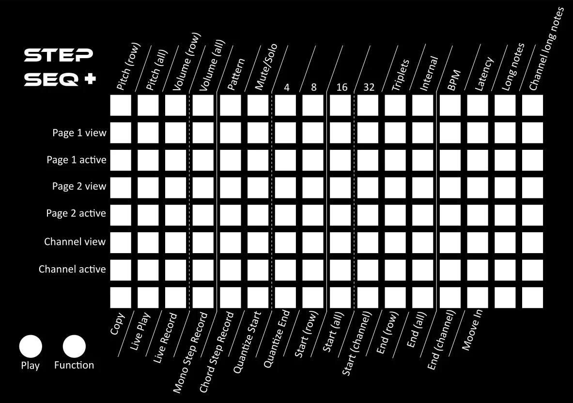

Ich baue momentan mit einem Arduino Teensy 4.1 einen DIY-Step-Sequenzer.
Dieser hat Stand jetzt 12 MIDI Out (es werden insgesamt 16) und 4.096 verfügbare Steps.
Außerdem Latenzausgleich, Step Record, Live Record, eine Kopierfunktion und noch vieles mehr.
Ich würde gerne auch das Steuern von ControlChange Befehlen hinzufügen. Das würde aber den RAM überstrapazieren. Mit PSRAM hat der Teensy 4.1 maximal 17 MB RAM. Wenn ich meine 4.096 Steps und ControlChange und Pitchbend haben möchte, bräuchte ich fast 70 MB.
Jetzt meine Frage: Worauf würdet ihr eher verzichten wollen?
Mit ControlChange und Pitchbend gingen höchstens 768 Steps.
Ich bin mir über das Design überhaupt nicht im klaren.
Ein Stepper für MIDI?
Als Patternsequencer dann, wie damals die ersten Midisequencer auf dem Commodore C64 (C-Lab SuperTrack)?
Monophon, also 1 Stimmig je Lane oder Polyphon und wenn man 6 x einen 5-Klang spielt verbraucht man 30 Steps?
Er soll ähnlich wie der Polyend Seq funktionieren. Auf dem Bild siehst du 8x16 Buttons. Die 16 sind der zeitliche Verlauf und die 8 sind 8-fach polyphon. Das ganze dann mal 16 MIDI-Ausgänge.
