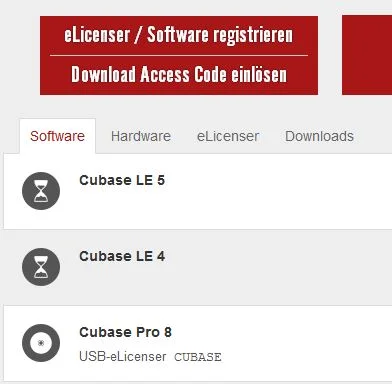

Du musst deinen USB-licenser und deine Software dann wohl noch registrieren. Ist auch wichtig, falls der Dongle mal hinüber ist.
Zu MP3: Nimm ein Freeware-Programm.

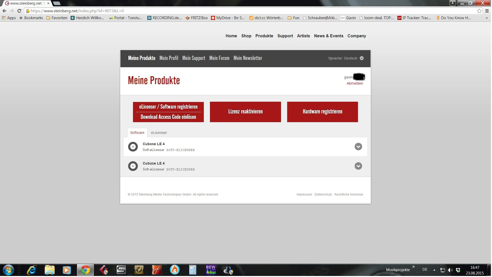

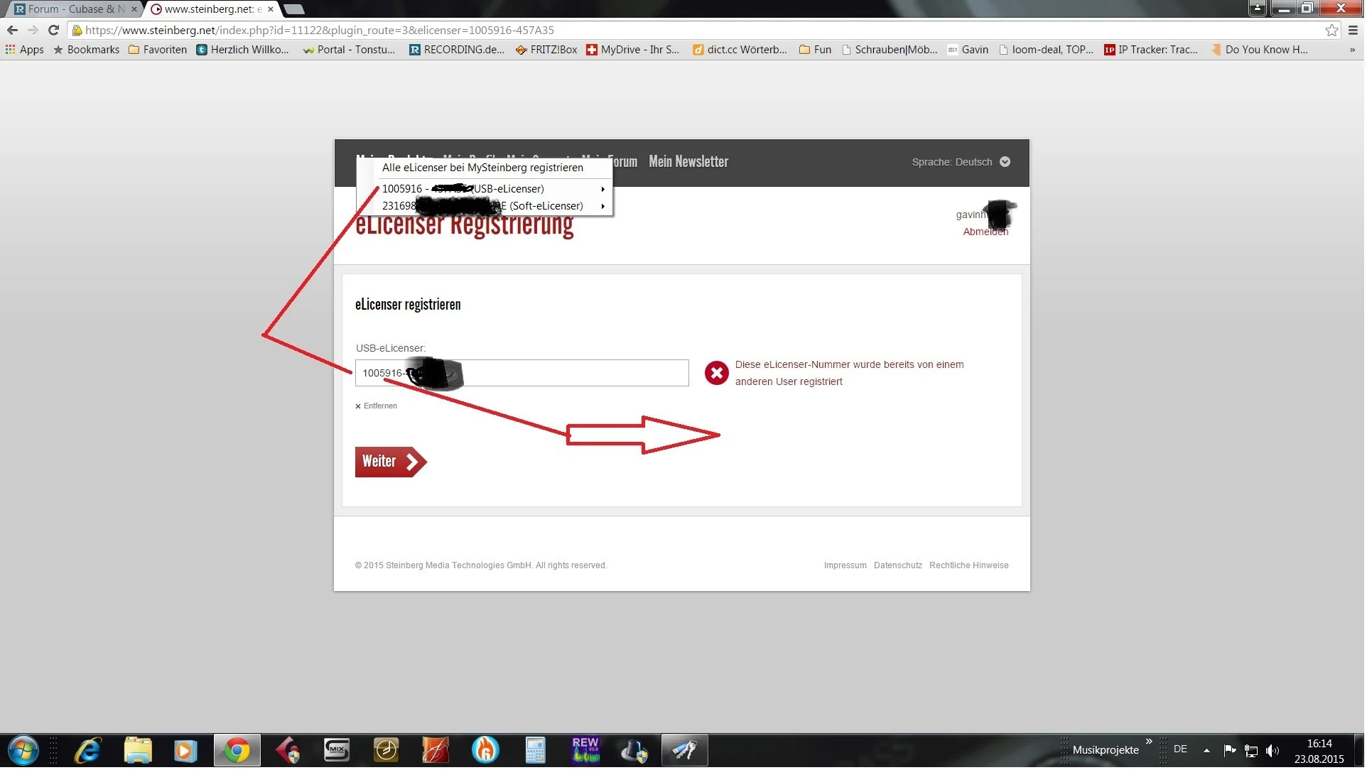

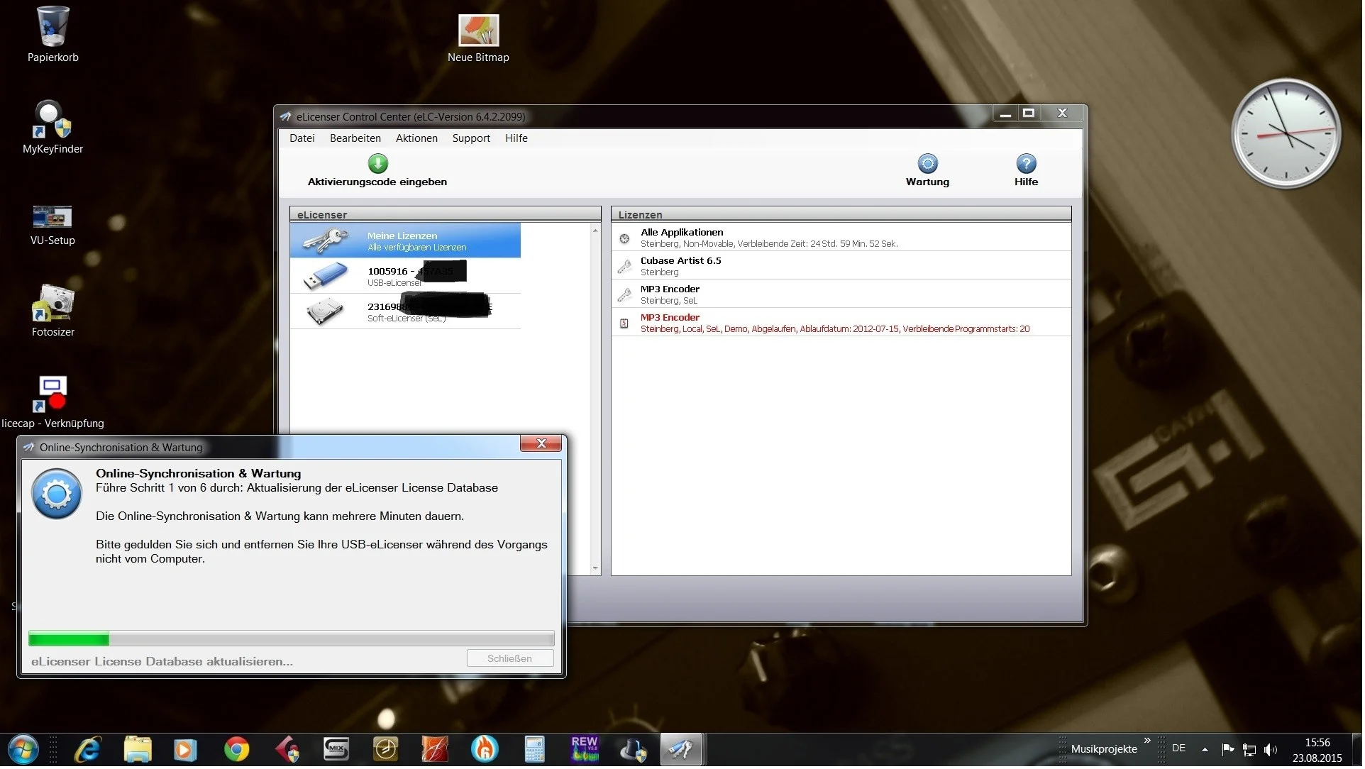

Seit 10 min.stehende Ladebalken, Fehlermeldungen über eine bereits aktivierte Lizenz
durch einen anderen User! erwecken im Moment ein abgrundtiefes Mißstrauen ob meine Kiste hier nach der Aktion überhaupt noch mal startet.
Das kann ja wohl nur ein schlechter Witz sein oder was - Lizenz ist auf dem Schlüssel und lässt sich nicht registrieren. Was soll denn dieser Mist?
Am besten never change a running system.
hast du dich uU doch in grauer Vorzeit dort registriert? das wäre ja eine Idee warum deine Lizenz bereits aktiv ist....

Ja, schon.
Also, neue Anwendung von eLC installiert und nochmals Wartung durchgeführt.
Es wird im Programm alles angezeigt. Es wundert mich eben nur das genau diese
Lizenz von der Artist 6.5 immer noch nicht unter meinen Produkten in meinem Account auf deren Website auftaucht.
Ich glaube fast das hängt alles mit dem Bundle ab der LE4 zusammen.
Die ist da nämlich aufgeführt.
Ach was weiß ich - Keine Ahnung, hauptsache Update auf die V8 funzt :-D
Ups, die Nummer da oben so stehen zu lassen war jetzt nicht
unbedingt so prickelnd oder ?
edit: Habe das mal eben geschwärzt :-)

Ja, musste ich bei durchweg jedem Update immer wieder neu zum Preis von 15€ erwerben.
Frage mich nicht warum. Die Lizenz war danach immer üngültig.
Sieht man ja auch oben das die dann lediglich eine Restzeit von zwanzig Tagen hatte.
