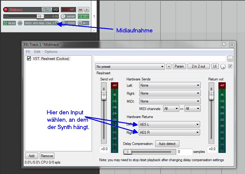

Trotzdem:
ReaInsert würd dir die ganze Arbeit mit der 2ten Spur abnehmen ;)

Achja... die ReaInsert-Lösung mit einem Track:

Danke für die Reha....äh meine das Rea Bildchen. Mehr braucht's da nicht zum einstellen? Teste ich nachher zu Hause....kein großartiger Latenzterror?
Coool.....:cylon:
