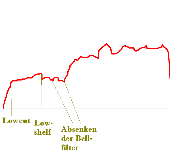

Ich habe den Thread nicht gelesen, aber eine Kombination aus Lowcut und Lowshelf würde ich präferieren, wenn einem selbst eine 12 dB-Flanke recht weit unten zuviel ist. Das Ganze kann man dann natürlich mit Glockenabsenkungen garnieren innerhalb der "schwarzen Zone".
Ne? :-)
