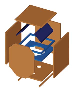

Der letzte Fall:
UNI-SUB 30 - zwei Basslautsprecher im PushPull-Betrieb
Interessantes Gehäuse:
