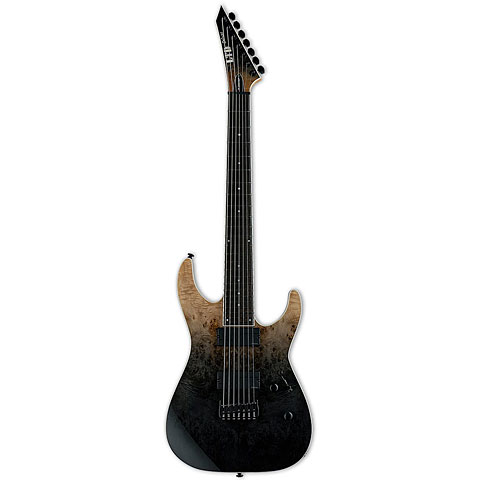

Wenn man gerne tight unten rumbrettert, dann ist ne Fanned Fret sichterlich v.a. für A Stdandard emfehlenswert. Wenn man nur aufnimmt, könnte man die Soli ja entsprechend mit einer korrespondierenden 6 Saiter in D Standard einspielen.
Wenn man Live spielt oder die Riffs sowohl hoch als auch tief erfordern (z.B. Korn oder halt Loomis - Rhythm und Solo) geht an ner 7er eben kein Weg vorbei.
Ich habe gerade meine LTD M-1000 7er mit .11-.64ern auf Standard A gestimmt und es rockt. Intonation geht auch klar.

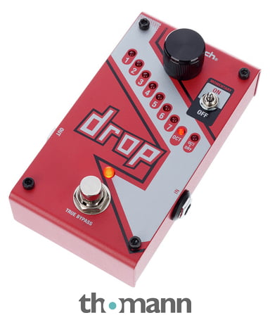

Habe gerade gesehen dass einer der Evergrey Gitarristen dieses Pedal benutzt. Nur Tom benutzt eine 7 Saiter. Kennt ihr dieses Pedal und wie genau ist so etwas? Also kann man es auch zum recorden verwenden ? Danke
Ist halt ein normaler Pitch Shifter mit den üblichen Problemen. Sowas kann man mal für einen Song als Notlösung nehmen, aber niemals komplett darüber spielen.
Ich nehme oft mit pitch shift auf (allerdings aus Helix Native), beim Bass ist das sehr hilfreich - gerade im Zusammenspiel mit einer F# 8-Saiter... Klappt bei mir gut, solange ich keine Flageoletts oder Akkorde spiele. Sonst bekomme ich tatsächlich manchmal knisternde Artefakte. Nachdem auf der Gitarre sicher Akkorde wichtig sind, wäre das für mich der Knackpunkt beim austesten.
Reaktionen: painkiller und Ennui
Der @koitnreina hat mit dem Drop erstaunlich gute Ergebnisse erzielt.
Welche M 1000 er ist das, hast du mal ein Link?
Danke :)
Ja, ich habe den Link angepasst. Neck thrugh, ziemlicher Baseballschläger Hals, aber gefällt mir.
Jap, das Ding funktioniert wirklich gut. Da ich aber mittlerweile eine zweite Klampfe habe, hab ich es schon länger nicht mehr verwendet. 2-3 Halbtöne gehen aber ohne Probleme. Habe auch mal von E-Standard auf B-Standard runtergestimmt und etwas damit aufgenommen. Klang eigentlich auch gut aber das waren halt nur Powerchords und einzelne Saiten. Bei komplexeren Chords könnte ich mir schon vorstellen, dass das Pedal schnell an seine Grenzen stößt. Wobei auch einige große Acts das Pedal live verwenden, um nicht ständig die Gitarre wechseln zu müssen
