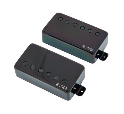

Im Prinzip dürfte ich doch hiermit ganz gut fahren:
EMG JH Set
