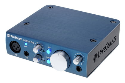

Wenn wir schon bei Presonus sind: Die bauen natürlich auch schöne Hardware.

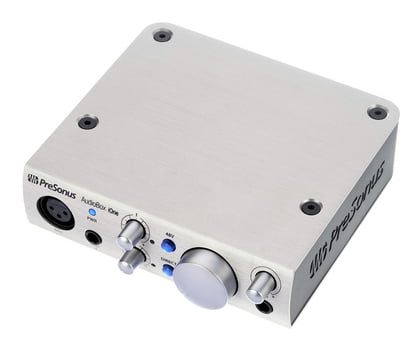

oder in Silber:
Hier hättest Du ein modernes und gutes Interface. Im Angebot inkludiert ist sogar Studio One 2 Artist (eine höhere Version als Studio One Prime). Kann aber sein, dass der Angebotstext hier veraltet ist und Du bereits Studio One 3 Artist bekommst.

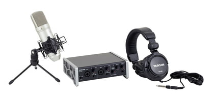

Alternativ inkl. Cubase AI:
oder inkl. Sonar X3 LE und Ableton Live Lite 9:
