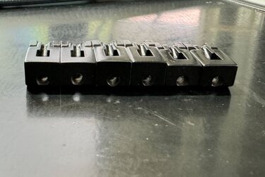

ich habe ein Problem und zwar habe ich mein Floyd Rose zur Reinigung zerlegt und jetzt habe ich eine Frage zum zusammenbau :)
Die Sättel haben unterschiedliche Höhen und zwar:
2x Markiert mit 1 Höhe 9.10mm
2x Markiert mit 2 Höhe 8.6 mm
2x Markiert mit Punkt Höhe 9.65
Ich geh davon aus, dass die 9.65 Hohen in die Mitte kommen, ich weiss aber nicht wo die anderen 2 Höhen hinkommen.
Könnt ihr mir da helfen?
Danke euch !!

Die kleinsten sind die E Saiten.
Den Rest schaffst du schon.
Noch ein Tipp: Es muss den Griffbrettradius wiederspiegeln.
