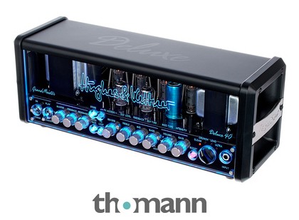

Kleine Miniamps wollte ich eigtl meiden, es müssen schon min. 3 Kanäle sein.
2 Kanäle wären nur ein Kompromiss. Klanglich eher Grandmeister 40 als den Laney Studio.
Klanglich und ernsthaft für Aufnahmen nutzen werde ich nur Clean bis Pinkfloyd,
max. Bluesigen Sound, Metal ist nur zum Spaß haben.
Im Endeffekt suchst Du eine eierlegende Wollmilchsau. Dieser Idee kommt der Grandmeister insbesondere mit den speicherbaren Potieinstellungen schon am nächsten. Ansonsten eben Modelling und damit meinen wir keinen billigen Schrott-Modelling-Combo, sondern Hardware- oder Softwaregeräte, die dann über fullrange Boxen wie Monitorboxen oder Kopfhörer gespielt werden.
Kann zur Klangqualität, Authentizität und Spielgefühl jemand was sagen?
Das war für mich immer DAS Argument für einen echten Amp, egal ob Röhre und Transistor.
Geht mir auch so. Es macht einen erheblichen Unterschied, über einen Amp zu spielen und das Gespielte darüber zu hören, oder über einen Amp (egal ob echt oder modelling) zu spielen und nur den Sound der Aufnahmekette zu hören. Letzteres wirkt immer indirekter (auch bei echten abmikrofonierten Amps, die man im Nebenzimmer über Studioboxen hört).

Den Grandmeister hab ich schon länger im Kopf, der alles kann, der Laney eben auch,
aber das war´s dann auch. Metal kann ich mit Tretern pimpen, das muss eh nicht so.

Ich denke, dass es auf den Grandmeister hinauslaufen wird

Ich kenne den Grandmeister nicht, ich würde mal schauen, ob der nur eine Cabsim ausgeben kann oder auch Dry, dann könntest du für mehr Flexibilität noch immer einen IR-Loader oder einen Ox Stomp verwenden. Wie gesagt: wenn du nicht über deine Box spielen willst und leise aufnehmen möchtest, ist die Cab-Emulation ein sehr mächtiges Mittel, den Sound zu verändern!
Das könnte ich ja auch unabhängig vom Amp machen, in dem ich das Signal vorher trennen, aber wäre natürlich schöner, wenn
der Amp so eine Funktion mitbringt.
Ich vermute mal, dass der "Line Out" das Signal ohne emuliertes Cab ausgibt?
Laut Manual:
"Line Out: The Line Out offers you the chance to patch the preamp signal
to another power amp or to a tuner."

klar höre ich die Unterschiede! Und nein - ich bin der letzte, der eine Modeler vs. Real Amp Diskusion starten möchte. Meine Ampsammlung (ca. 10 Stück) sollte dies genügend zum Ausdruck bringen. Aber:
- du vergleichst nun real amp vs. Kemper. Kemper geht für mich nicht unter Modeler, sondern unter profiler. Das ist m.M.n. Nicht die selbe Technik. Der Kemper ist schon ziemlich alte Technik, die modernen UAFX sind eine neue Generation von Modeler.
- es bleibt die Frage nach dem Ton! Wenn du einen Marshall Plexi Sound möchtest, dann ist es doch Wurst, ob das Profil nicht ganz adäquat ist - den Plexi wirst du nicht mit eingebauter Powersoak und Cab-Sim finden. Und wenn du genau diesen Ton suchst, bist du vermutlich mit einem Modeler besser bedient als mit einem Amp, der zwar flexibel ist, aber einen anderen Ton liefert. Das ist mein Punkt!
Aber das spielt ja keine Rolle - wenn dir der Ton des Grandmasters gefällt, bist du ja fündig geworden!
Zur Frage des Line Outs: nein. Dieser Line Out verlässt den Amp nach der Preamp Sektion. Der Poweramp ist nicht im Signal und der Ton reagiert dementsprechend nicht mit der Loadbox, das ist nicht das gleiche Signal wie der Speaker-Out.

An der Cabinet Simulation steht ganz unten doch off/on.

Ein starkes Argument bezüglich der Frage, ob der Line Out ein Signal mit oder ohne Cab-Emulation ausgibt. :smil451c7211b9e19:
Selbstverständlich ist auf dem LineOut keine Speakersim drauf. Fürs Recording würde ich ihn trotzdem nicht nehmen. Der Redbox Ausgang greift das Signal hinter der Endstufe ab, ist symmetrisch beschaltet und zwischen Mic und Linepegel schaltbar. Daher sollte er den Redbox Out für Recording verwenden und ggf. die Speakersimulation abschalten.

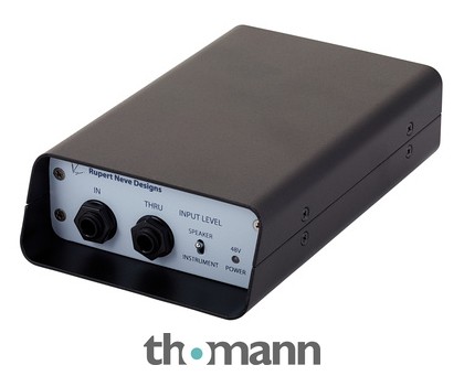

Es geht mir nur darum, dass ich das cleane Signal noch aufnehmen kann, parallel, zwecks Reamping.
  • #55
Reamping ist auch cool - dazu brauchst du aber weder den Speaker Out noch den Line Out, sondern eine DI-Box, mit der du das Signal bereits vor dem Amp abgreifst - sonst recordest du deinen Amp - und Reampen ist danach nicht mehr möglich.
Ich nehme fast immer noch eine DI auf bei einer Produktion, dann kann ich nach Lust und Laune später noch andere Amps austesten, falls es mich doch nicht überzeugt. Tatsächlich schafft es dann auch mal eine Ampsim als Unterstützung dazu. Da du aber ja eh vor allem auf diesen einen Amp setzen willst und ja zu 100% auf Röhren setzt, wäre eben ein Abgriff des Boxenouts, bei dem die Simulation laut @sts ausgeschaltet werden kann sinnvoll, dann kannst du in der DAW mit verschiedenen IR's experimentieren und hast trotzdem immer ein "echtes" amp Signal. Wenn du aber ein echtes Cab mikrofonieren möchtest, dann würde ich die DI-Spur aufnehmen. Den Line Out - also den Abgriff nach der Vorstufe - würde ich nicht verwenden.
Reaktionen: sts und Entone
  • #56
Das musst Du vor dem Amp abgreifen/splitten, s. @raketenmann. Ich kann diese DI-Box dafür empfehlen:
Und wenn Du mit dem DI Signal in der DAW den H&K Amp reampen willst, musst Du aus dem Line-Signal, das aus dem Audiointerface kommt, wieder ein Instrumentensignal für den Amp-Eingang machen. Das macht eine Reamping-Box. Ich habe dafür die Palmer Daccapo, die scheint es momentan aber nicht mehr zu geben.
  • #57
Haha - so geil: ich habe das gleiche Teil. Tatsächlich kann die auch "hinter dem Amp" hängen, also das Speaker Signal abgreifen, bevor es an eine Loadbox oder Cabinet geht.
Aber da Teil ist overkill. Eine einfache Palmer DI reicht. ich habe mal Test gemacht: Die Soundunterschiede zwischen einer Palmer und der Neve waren m.E. sehr bescheiden....

  • #58
Ja, so mache ichs bisher. Ich bin da weiter oben schon drauf eingegangen, dass ich hoffe so Kabel und Gerätschaft einzusparen.
  • #59
Ansichtssache und auch sicher abhängig vom Gerät, Bauart, Bauteile und nicht abhängig vom Hersteller
  • #60
Wichtig bei DI-Boxen ist die Eingangsimpedanz. Je niedriger, desto dumpfer das Instrumentensignal. Eingänge von Gitarrenamps haben idR eine Eingangsimpedanz von 1 MOhm. Drunter würde ich nicht gehen.
