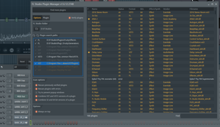

Der FL Plugin Manager erkennt das Plugin im Ordner auch, jedoch steht unter ("Status" "error"). Daraufhin habe ich unter "Type" (Synth) angegeben, da es nun mal ein Synth Plugin ist und kein effect Plugin. Der Status ist nun "ok" und sollte normalerweise wie jedes andere Plugin funktionieren, tut es jedoch nicht.

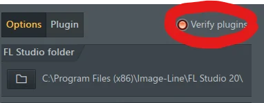

Ich würde mal das hier:
und dann noch das hier:
ausprobieren.

Vielen Dank für den Tipp, hat aber leider nichts gebracht :( Hatte es auch schon tausendfach so probiert.
Der Plugin Manager zeigt immer noch an, dass das Plugin nicht erkennt wird. :
