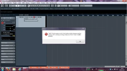

Liebe Herrschaften,
hat denn von euch einer eine Idee, warum das nicht geht. Ich möchte mein Flstudio (neu) als VSTI in Cubase betreiben. Muss man da was bestimmtes wissen? Also Fl Studio als standalone läuft einwandfrei, sollte daher richtig installiert sein. Sonst komme ich mit meinen anderen VstI's ja auch zurecht. Ich weiss nicht was für eine Fehlermedung Cubase mir da zeigt. ?????
Der Fehler besagt, dass entweder FLStudio bereits in einer anderen Instanz gestartet wurde, oder nicht korrekt installiert wurde.
lieber muskidevil, danke fürs übersetzten. meine schrwierigkeit liegt darin, dass ich fl studio ja nicht in einer anderen Instanz gestartet habe (nicht wissentlich) UND dass ich nicht weiss, wie ich es falsch installiert haben könnte. Daher brauch ich hilfe..

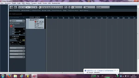

auch auf da midispur, kann ich fl zwar staren, aber eigentlich tut sich nichts. beide versionen von mir sin 64. Qman, was meinnst du mit schongarnicht Cubase 7?

Dann schau halt in der betreffenden Situation in den Task-Manager, ob ein entsprechender Prozess läuft.
richtig, da hat der musicdevil komplett recht, aber trotzdem beschäftigt mich nachwievor meine fehlermeldung von ganz oben :-)
Ist verständlich...
Problem ist nur, dass deine Fehlermeldung halt nicht mehr hergibt.
Du hast A: FLStudio nicht geöffnet während du es als VST versuchst zu laden und B: du hast es richtig installiert.
Jo, kann höchstens sein, dass du es vorher geöffnet hattest, irgendein Prozess noch im Taskmanager läuft und blockiert...dann entweder per Hand beenden, oder Rechner neu starten.
Ansonsten...keine Ahnung.
