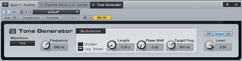

Machst du Audio-tests oder ist das für Musik gedacht. Falls es um Tests geht, dafür gibt es den Testgenerator, bei dem du ganz exakt Frequenzen eintippen kannst. Die sind dann auch korrekt dort, wo du sagst, wo sie sein sollen. Sinus, Sägezahn, alles frei wählbar dort. Vielleicht hilft das ja weiter.

vielen Dank für den Hinweis, dass Ihr einen Testgenerator anbietet.
Ich hätte ihn unter den Instrumenten vermutet und daher glatt übersehen. Als Effekt ist er auch praktisch, da man so keine neue Spur erstellen braucht.
Allerdings ist er etwas unsauber. Auf 444Hz gestellt zeigt der Tuner 444,4Hz an.
Die Möglichkeit zum sweepen ist toll.
