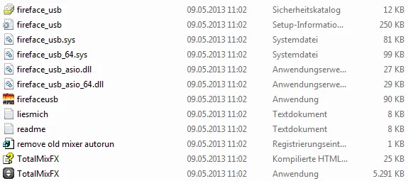

Ich hatte Treiberprobleme mit meiner Fireface UC. Zuerst an einen USB 3.0 Steckplatz, damit aber nur Knacksgeräusche. Zurück auf USB 2.0, meldete Cubase immer wieder, dass kein Asio-Treiber erkannt wird. Im RME Forum hatte mich jemand darauf hingewiesen, nicht nur Treiber neuzuinstallieren, sondern auch konsequent alte Treiber bzw. welche, die man nicht mehr nutzen möchte zu deinstallieren. So weit, so gut. Hab dann beschlossen einfach den RME Treiber und den Asmedia USB 3.0 Treiber zu deinstallieren und die aktuellsten Hersteller-Treiber neu zu installieren. Bei RME das Zip-Paket runtergeladen und in den Pfad C:\Program Files (x86)\RME\Fireface UC entpackt. Die beiden Anwendungen firefaceusb und TotalMixFX ausgeführt, aber es findet keine Installation statt ... in der Systemsteuerung ist dann kein RME Treiber zu finden. Was bitteschön check ich denn jetzt gerade nicht???
Hab mal das remove old mixer autorun ausgeführt, liegt das daran? Ich dachte, ich lösche alte Einträge damit. Bitte helft mir!

Die Treiberinstallation funktioniert auch nicht in der Weise, dass du diese Anwendungen ausführst, sondern, du musst, wenn du das UC an den Rechner angesteckt hast in die Systemsteuerung und dort nach dem Audio, Video soundso Controllern suchen, auf das UC klicken und ihm dann den Teriber verpassen!
Aber das steht alles komplett im Handbuch, WIE das geht, das gibt KEINE Treiberinstallationsroutine wie man das kennt und das ist auch gut so!

Stimmt, du musst den Treiber über den Gerätemanager suchen, das steht glaube ich gleich im "readme"!
Super ist es nicht, RME schreibt glaube ich selber irgendwo, dass Windows irgendwas doofes gemacht hat und es darum nur so möglich ist..aber wenn man's mal weiss...

Hab gerade auch das probiert und bekam die Meldung, dass mein Treiber auf dem aktuellsten Stand sei. Ich kann aber in der "installierte Programme"-Liste keinen RME Treiber finden, das konnte ich allerdings bevor ich mich an die Neuinstallation gemacht habe ...
Edit: Firmware Version ist korrekt und wird als PC angezeigt.
Gerät abstöpseln, Rechner OHNE UC neu starten.
UC an einen anderen USB Port klemmen, abwarten was passiert und den Gerätemanager im Auge behalten!
Neustart und dann austesten!
Du hast auch in der Liste "installierte Programme" keinen Hinweis auf den installierten Teriber...Himmel hilf und lies dein Handbuch, da steht doch alles drin!
Was hoffst du denn zu finden?
Lediglich in der Taskleiste wirst du den Teriberdialog/ Treibersettings finden, nirgendwo anders.

Wenn das RME Interface angeschlossen und von Windows erkannt wird muss man halt den Pfad für die Treiber angeben....
Oder falls man dies verpasst hat im Gerätemanager nach Unknown Device suchen und dann auf Treiber aktualisieren oder das Unknown Device einfach löschen und das Interface einfach noch einmal an USB anstöpseln und warten bis die Windowsaufforderung für die Treiber erscheint.

Hab jetzt einfach komplett alle betreffenden Treiber und Geräte deinstalliert, das Interface auf einen anderen Steckplatz gesteckt und nochmal von Null angefangen, jetzt funktioniert es wieder.
