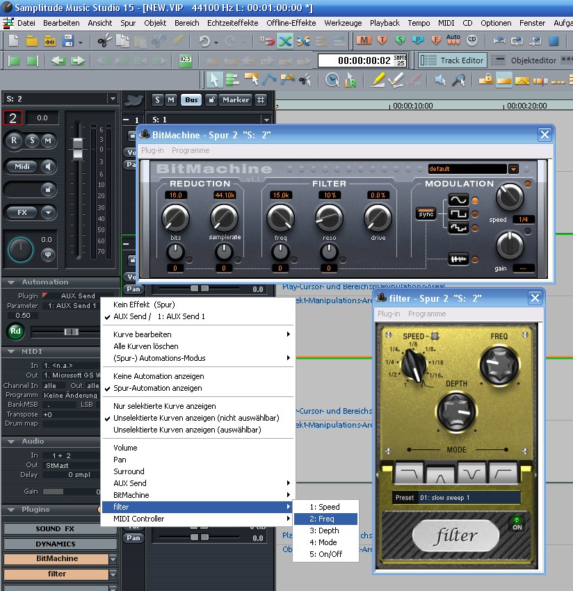

folgende Frage: ich möchte eine Gitarrenspur bearbeiten, und mir schwebt da eine Art EQ-Effekt vor, von dem ich aber nicht weiß, wie ich den umsetzen soll.
Soll etwa so klingen, dass das gesamte Signal zunächst recht basslastig klingt und dann immer mehr Höhen bekommt (bei gleichzeitiger Reduzierung der Bassanteile) - das Ergebnis sollte dann so klingen, wie ein langsam angesteuertes Wah-Pedal, das über den Verlauf von ca. 8 Takten ganz langsam durchgetreten wird...hoffe, dass man sich jetzt darunter was vorstellen kann :-/
Hat jemand eine Idee, wie ich das bewerkstelligen könnte?

hmmmm also das klingt für mich wie ein Bandpassfilter, dessen Cutoff du einfach verschiebst....

@JanMoser: hm, wenn ich hier am Bandpassfilter nen cutoff setzte und verschiebe, dann kommt das tatsächlich hin ... kann man das nicht irgendwie automatisieren? Bei MMS kann man doch in die Spuren Automatisierungskurven einzeichnen...da müsste man, da sollte man doch...also das müsste doch theoretisch irgendwie gehen, oder??

Ich glaub der interne EQ lässt sich ja nicht automatisieren, da müsstest Du ein [g=77]VST[/g]-[g=8]Plugin[/g] verwenden, idealerweise einen, wie oben erwähnt, Bandpass-[g=43]Filter[/g].
Per Strg-Taste + Ziehen am Parameter mit der Maus erzeugst Du die Kurve, die sich dann nachbearbeiten lässt. Würde ich als Objekteffekt machen.
[g=43]Filter[/g] und viele andere tolle Plugins findet man auf http://www.kvraudio.com
Objektautomation gibt es wohl nicht im MS:
Wohl aber die [g=77]VST[/g] Automation - aber nicht AUX:
