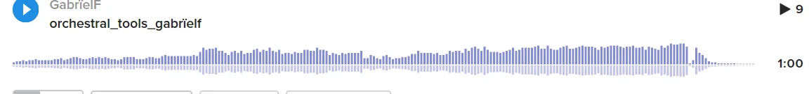

Ehrlich gesagt, waren die meisten Beiträge Grütze. Da stechen Eure m.M. überwiegend deutlich positiv hervor. Im Grunde kann man schon an der Waveform der Einsendungen erkennen, welcher Score was taucht.
Beispiel:
Der Typ verballert sein Pulver schon im ersten Drittel. Danach passiert nichts mehr. Da wo die Blechmutter aufsteht, was eigentlich der Höhepunkt sein sollte, wird es sogar leiser. Not approved. OMG!
Das hier ist optisch gesehen die richtige Wellenform (respektive Dynamik):
Musikalisch etwas öde, aber er bedient mM genau die Bildfolge und lässt sich Raum für Steigerungen. Approved.
